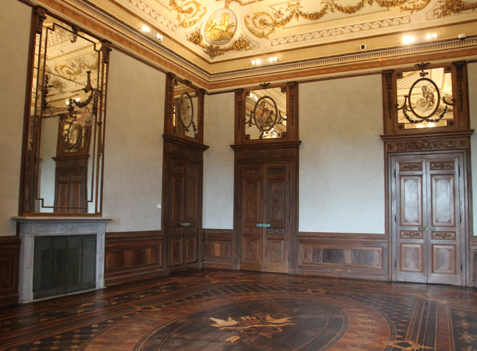

Beh, certo che se devo portare gli impianti in una villa neoclassica non spacco affreschi e pavimenti
ecco Villa Reale
Dove passano gli impianti è abbastanza evidente:
sulla cornice, magari con discese senza corrugato dietro la boiserie o con tubazione esterna agli angoli
Ma ti sembra un impianto domestico?
vedi per caso la 506 per la TV e il decoder sky o la presa usb accanto al divano per ricaricare l'ipad?
ecco Villa Reale
Visualizza allegato 16170
Vista cosi’, questa immagine, pare piu’ Villa Mirabello.
Una delle ville minori adiacenti a quella Reale.
Lo dico perche’, l’immagine di interni che hai postato, e’ assai modesto rispetto agli ambienti sfarzosi della residenza Reale.
Ma pure se lo fosse, i locali che compongono il palazzo, sono oltre settecento.
Spazi che nel tempo, hanno ospitato le sedi istituzionali, di quattro o cinque ministeri della Repubblica.
Con il viavai dei piu’ importanti leader Internazionali.
Ci sara’ eccome la 506, la Tv, il decoder, qualche divano, qualche camera da letto, Sky e pure Al Jazira.
generico pyer! Quella foto è degli appartamenti al primo piano, e in particolare l'appartamento degli imperatori di germania. Le decorazioni del pavimento che si vede bene, sono a specchio su alcune decorazioni che si vedono in questa foto del soffitto. Se vuoi facciamo una scommessa.
Non scommette... Per forza perde sempre!!!!
mi fai paura, Rosa...
