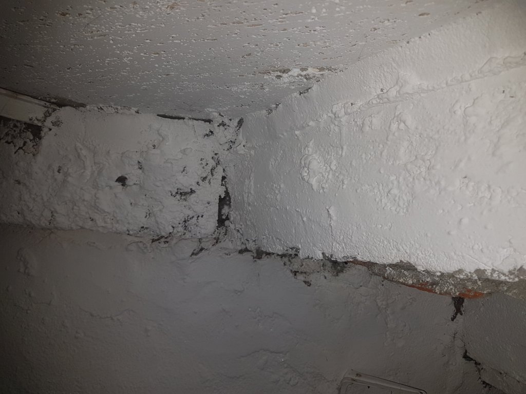

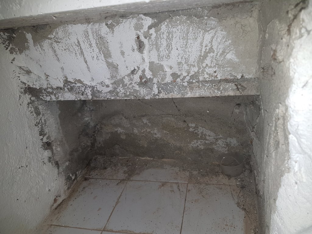

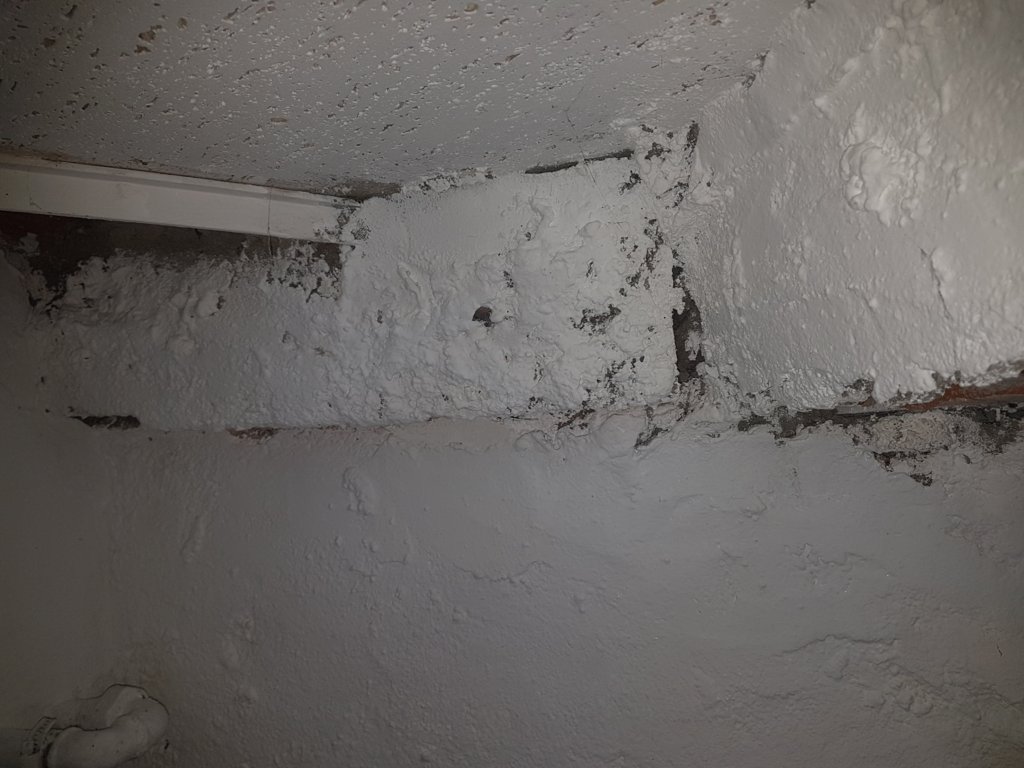

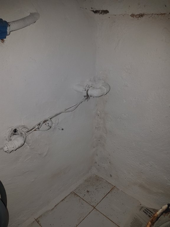

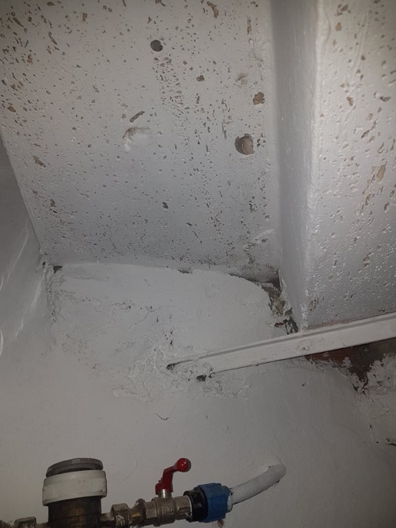

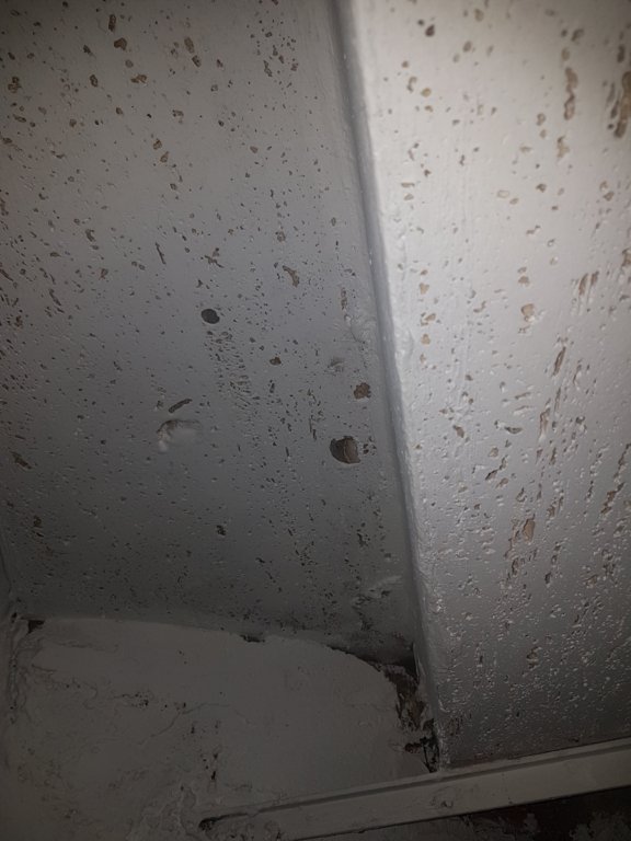

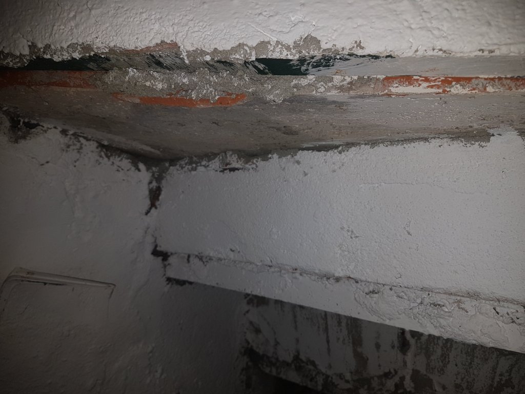

in un sottoscala ho una situazione come quella esposta in foto. Cone si procede per poterlo mettere a posto, in modo da utilizzarlo poi come piccolo locale per riporre via gli oggetti?

@jaerko in una foto sotto i gradini vi sono i segni evidenti di umidità da risalita, pertanto evita gesso e vernici non traspiranti.
Se fosse mia disintonacherei tutte le parti ammalorate e reintonacherei con gli intonaci pronti per ambienti umidi.
Se l'immobile è tuo ed hai voglia di sporcarti le mani togli tutto l'intonaco rovinato e stai abbondante, pulisci il muro con una spazzola e lascialo asciugare... poi reintonaca con la bella stagione.;)

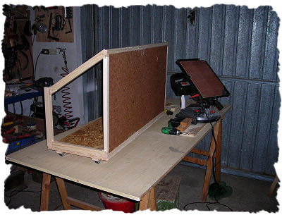

per il cassettone non necessariamente devi farlo su misura.
se, come sembra dalle foto l'apertura non è a lato della scala ma davanti alla scala, potresti farti fare una struttura come questa
predisponendo delle mensole fino al livello della parte bassa
