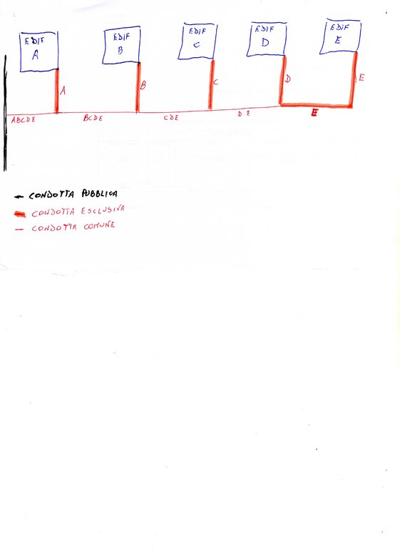

Se non c'è nessuna tabella millesimale allegata al rogito come detto da irma oppure un atto costitutivo di servitù di scarico coattivo dove viene deciso anche la modalità della ripartizione della spesa potrebbe essere fatta ai sensi dell'art. 1124 del codice civile, per metà in base al valore delle singole proprietà (quota millesimale) per l'altra metà in base al numero di abitanti.
Esempio tratto ABCDEdell'allegato schema
supponendo che;
A=5 abitanti
B= 2 abitanti
C= 4 abitanti
D= 1 abitante
E= 3 abitanti
per metà in ragione ai millesimi di proprietà;
l'altra metà divisa 15 abitanti per poi moltiplicare il costo unitario per il numero di persone del nucleo familiare e così via per gli altri tratti.
