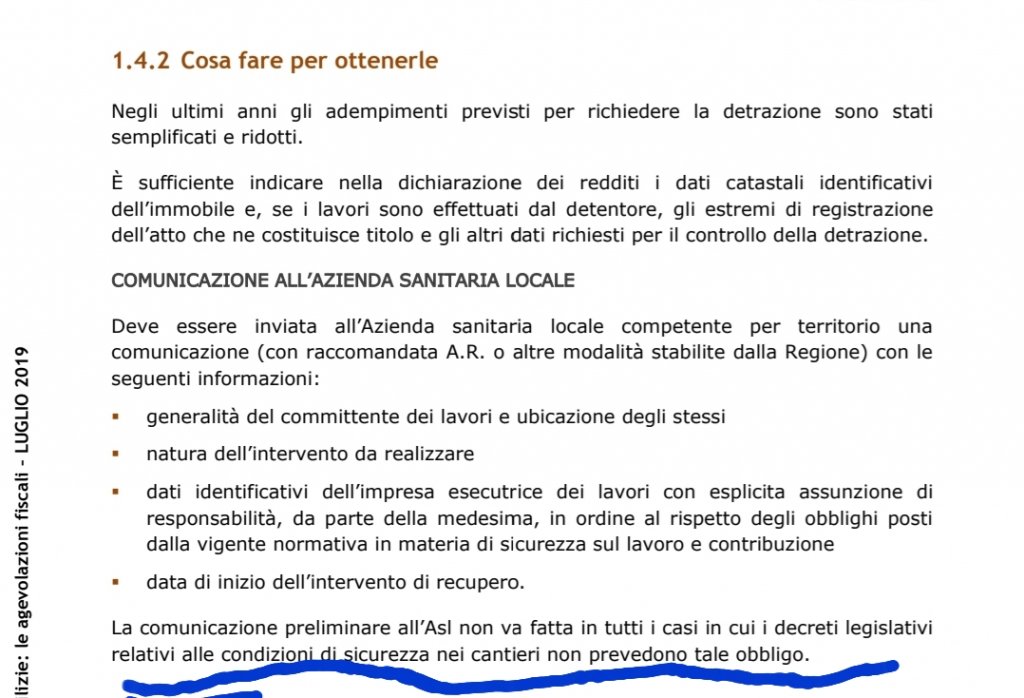

Sono andato sul sito dell'agenzia delle entrate, ma dice sempre che le comunicazioni all'Asl va effettuata solo quando è necessario, ma non indica i punti dove è necessaria o quando no. È molto generico

Jan80
Quella è la notifica preliminare ed è necessaria in ogni cantiere dove coesistano più imprese, anche non in simultanea.
La pratica edilizia (es. Cila, scia,...) sono necessari per gli interventi non rientranti nell'attività libera.
Per poter detrarre il 50% o esegui lavori su parti comuni (e non è il tuo caso) o devi perlomeno rientrare nella categoria della manutenzione straordinaria, quindi, per esempio, dovrai prevedere la modifica di almeno una tramezzatura con relativa pratica redatta da un tecnico abilitato.
Innanzitutto la comunicazione va fatta non solo all'ASL ma anche al Provveditorato del Lavoro
Non è che sia generico, è che invece di spiegare chiaramente, per rendere più ostica la comprensione del paragrafo mette doppie negazioni.
O lo apposta, o non sa scrivere in italiano
La pretesa del legislatore è che il privato si assuma le maggiori responsabilità in cantiere e che per questo debba conoscere la legge sulla sicurezza sul lavoro TU 81/2008 (925 pagine)
Quindi uno che vuole rifare un bagno deve conoscere menadito tutti i distinguo fra liberi professionisti, lavoratori autonomi, impresa di fatto, impresa singola, nolo a caldo, nolo a freddo...
cose che sono spesso dibattute fra professionisti e ispettori del lavoro

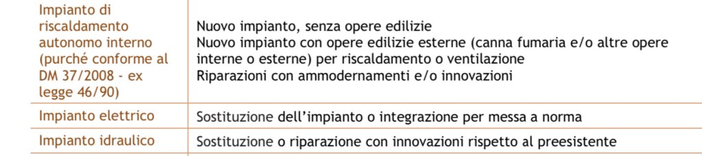

Se vuoi fare i lavori, detraendo tutte le spese al 50% e sfruttando l'IVA agevolata ti serve
  1. Tecnico con l'abilitazione per la sicurezza sul lavoro
  2. Ditte con i Durc in regola, senza dipendenti in nero,

Certamente mi attirerò le critiche dei vari professionisti , ma rifare un bagno, a mio avviso è un intervento di manutenzione ordinaria.
Lo penserei anche io, ma la guida dell’AdE dice diversamente
Per rifare un bagno non mi sembra il caso di complicarsi la vita...
Sono d’accordo, per quanto, il rifacimento di un bagno costa fra le 5 e le 10mila euro tutto compreso , anche di più, é il costo di una utilitaria, ed è anche il lavoro più delicato da fare, vista la presenza di impianti che devo e essere fatti bene
Comunque se se vuoi recuperare il 50% della spesa, la regola è quella.
ovviamente la stessa regola vale anche per la manutenzione ordinaria, solo che il lavoro è meno visibile.
