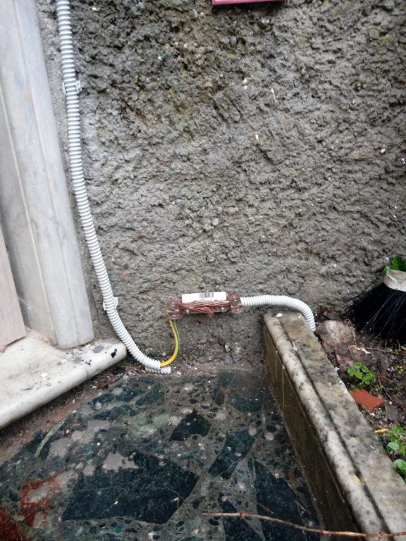

In base a che cosa nutri dei seri dubbi su eventuali risarcimenti? Che "altri problemi" potrebbero esserci dietro ad un impianto senza Terra? Cosa intendi? Questa è la terra che mi hanno messo dopo avergli comprato di persona una puntata.

La foto che hai postato della terra, per un impianto elettrico fatto oggi, non è a norma.
Non và bene così a vista, la giunzione và almeno protetta con una scatola stagna e il palo di terra con il relativo collegamento deve essere ispezionabile tramite un pozzetto. Se la terra è così non oso pensare a come hanno fatto il resto.
Purtroppo hai trovato una ditta non molto professionale... per non dire altro.
