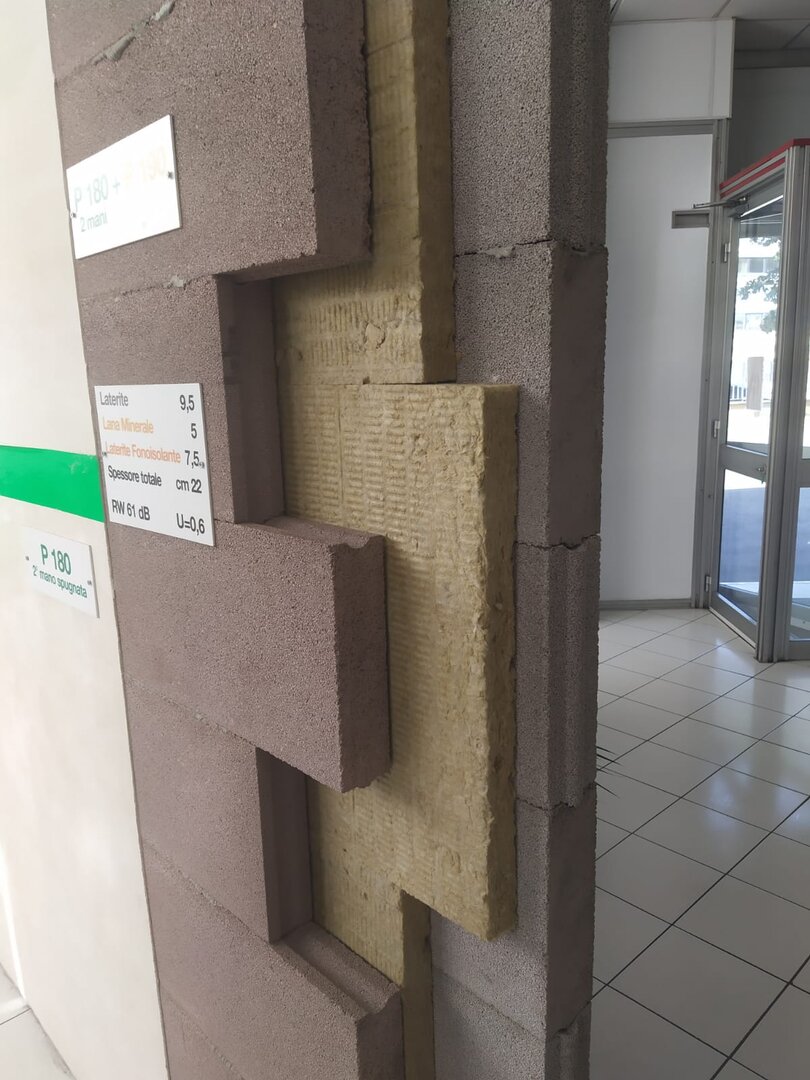

il cartongesso è inutile, serve massa:
pannelli di lana di roccia e blocchi per tramezzi fonoassorbenti
in cantiere sto facendo fare pareti fonoisolanti con questo pacchetto
laterite - 5cm di lana di roccia - laterite fonoassorbente, 61dB di abbattimento dichiarato,
praticamente se da un lato c'è un concerto, dall'altro c'è silenzio totale,
non è mai così perchè le vibrazioni passano attraverso pavimenti e strutture

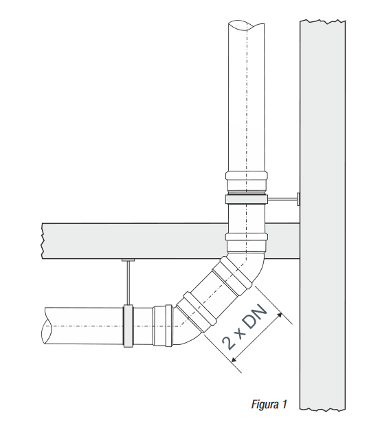

e poi per rimediare ai rumori degli scarichi serve la soluzione suggerita da @marchesini
la doppia curva elimina la depressione quando scarichi e quindi non senti il gorgoglio-risucchio, il problema è che lo dovrebbero fare tutti in condominio...

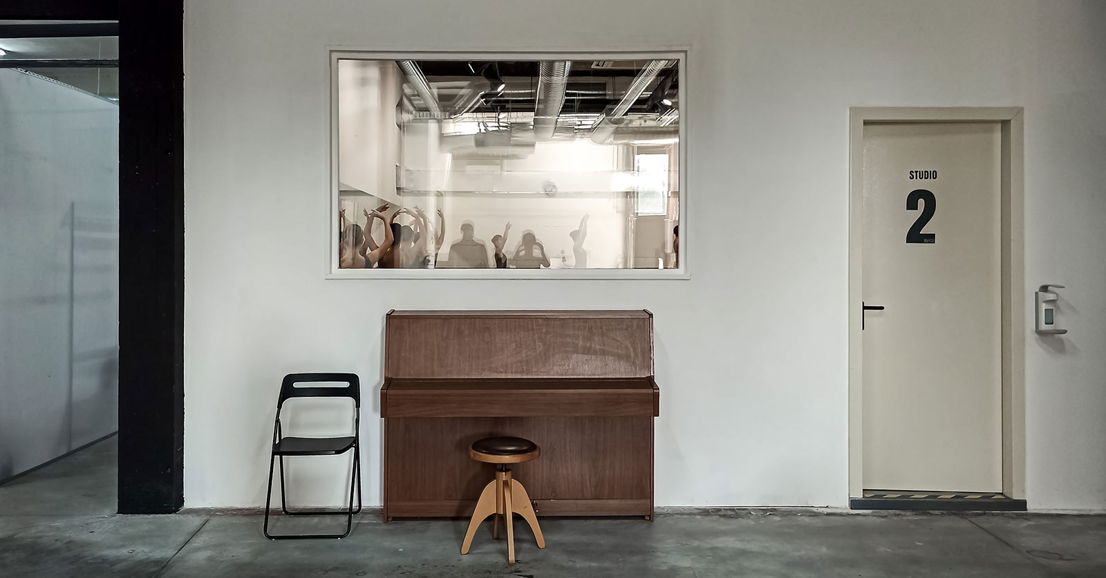

Però le pareti fonoisolanti che facciamo per le scuole di danza con cartongesso e lana di roccia funzionano molto bene
Il cartongesso permette di fare un sacco di cose per l'isolamento (strutture disaccoppiate, intercapedini, strati multipli, sostanze smorzanti) e, se devi veramente tenere tutto dentro (ma non farlo, fa male all'anima), la soluzione definitiva, la "stanza nella stanza".
vizio occulto per insonorizzazione?
Presumo si tratti di costruzioni nuove dove non sono stati rispettate le norme attuali.
Ti stavo per chiedere come avessi disaccoppiato le pareti dal pavimento, ti sei salvato in corner
per esempio, in questa scuola di danza
la parete bianca è cartongesso + lana di roccia, il nero è un pilastro in cemento nudo e crudo, non rivestito in lana di roccia, la finesta è fonoisolante, il suono passa solo quando la porta tagliafuoco è aperta.
Chiaramente è una questione di livelli sonori, la musica è quella di un pianoforte e fuori non c'è silenzio assoluto
