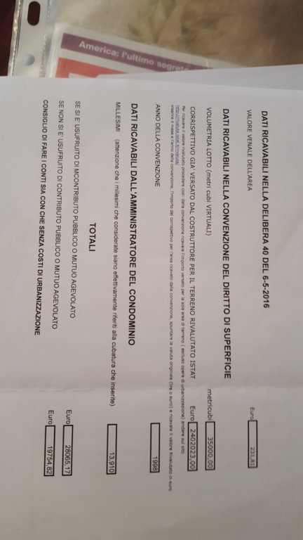

Ciao.. a fonte laurentina convenzione del 1998... valore venale area 231.81 euro... volumetria lotto 35000 mt cubi.. corrispettivo versato dal costruttore 2402023 euro rivalutato ad oggi, 13.91 millesimi di proprietà..spero proprio di aver sbagliato qualcosa !!!

Gli oneri sono già rivalutati??? Comunque il foglio di calcolo è quello. hai un valore venale elevato e parecchia cubatura. ma i millesimi sono rapportati a tutto il complesso residenziale dei 35000mc o solo al tuo condominio????

Ciao il mio è un unico palazzo con quella cubatura... sono compresi anche gli oneri di urbanizzazione, senza quelli siamo a cifre molto superiori, anzi spaventose.

Se hai quella cubatura con quei millesimi vuol dire che hai anche una casa enorme oltre i 140 mq.... ci puo stare come valore di affrancatura considerando il valore venale non basso....
