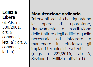

@jos611 Edilizia libera è solo un elenco di lavori per i quali non è necessario richiedere il nulla osta all'ufficio tecnico comunale.
Non trovi scritto cancello, ma questi rientra nelle "finiture" di un edificio..
Ti incollo la foto che ti riporta alle norme, ed anche per quest'anno vi è la possibilità degli sgravi fiscali del 50% per tutti i lavori di ristrutturazione ed altri interventi.
Ti incollo la foto che ti riporta alle norme.
D'accordo, questo mi è - e ancor di più mi era - chiarissimo. la domanda è un'altra. la formulo meglio. considerato che le norme fiscali in materia di detrazioni prescrivono la possibilità di accedervi solo se l'intervento è in regime di manutenzione straordinaria, salvo interventi di natura condominiale e altre limitate eccezioni, tu come fai ad affermare che il cancello di cui sopra (che rientra appunto in edilizia libera) sia detraibile secondo le norme in parola?
Hai notizie circa l'assimilazione di questo tipo di intervento alle eccezioni di cui sopra?
