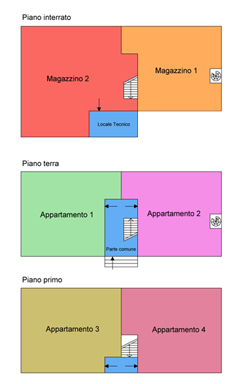

Premetto che pur essendo un tecnico del settore non mi occupo spesso di valutazione e di estimo ma mi piace essere scrupoloso e fare le cose come si deve.
Dovrei stimare un fabbricato anni '70 composto da 5 u.i. (4 appartamenti + 1 un magazzino) con accesso e giardino (4000 mq con piscina) comuni.
Il fabbricato è composto da due livelli fuori terra (2 u.i. al piano terra e 2 u.i. al piano primo) e un seminterrato (magazzino con locali tecnici). Vi è un accesso comune per tutte le u.i.
Il mio dubbio nasce quando mi ritrovo a dover stimare il magazzino che pur essendo un u.i. distinta ha al suo interno i locali tecnici comuni a tutte le altre u.i.
Il giardino comune come lo stimo?
Dovendo stimare l'intero fabbricato come è meglio che proceda?
Grazie a chi vorrà aiutarmi!
Valerio

Geomerio
Una parte del magazzino di circa 150 mq è usata come sala hobby e un'altra come L.T. nei quali vi sono le caldaie, i quadri elettrici, l'impianto di depurazione dell'acqua del pozzo.
Per il giardino non trovo termini di confronto nè riferimenti di qualsiasi genere...
cosa mi consigliate?

Geomerio
Grazie per le pronte risposte!
L'opzione di frazionamento di giardino e magazzino l'avevo presa in considerazione, tuttavia mentre per il magazzino l'ipotesi è realizzabile (ad esempio dividendo in due e annettendo le due porzioni rispettivamente ai due appartamenti del piano terra o dividendolo in quattro porzioni da destinarsi ad ogni u.i. residenziale) per il giardino con piscina la vedo dura, soprattutto per i due appartamenti al primo piano.
Vedo come posso procedere e poi vi farò sapere... grazie ancora!
