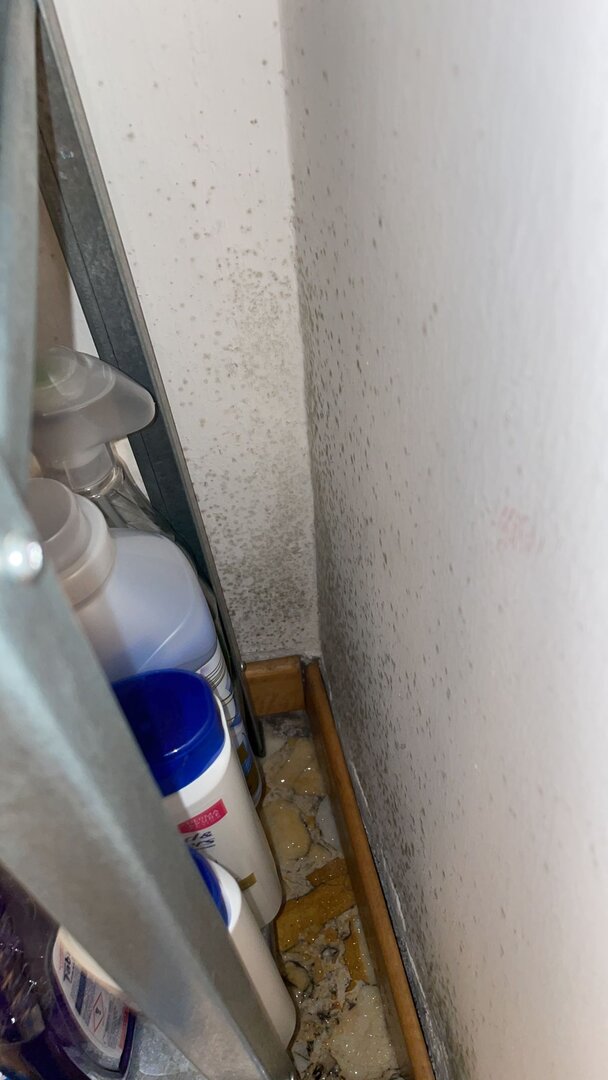

Protebbe anche darsi che sia una conseguenza delle abitudini del vicino,
ma in ogni caso la casa non deve fare muffa.
Non è che quando compri casa sottoscrivi un obbligo a aprire le finestre per un tot ore o a mantenere la casa a certi gradi altrimenti "scade la garanzia"
Però
solitamente la muffa da umidità per ponte termico e poca ventilazione sta in alto, non in basso
a che piano è la casa? contro quella parete cosa c'è?
La casa è al primo piano,e il muro dà sull'esterno
Per la mia esperienza, su case a piano terra al lago, la muffa viene sempre in basso. Immagino dipenda dal fatto che il caldo da riscaldamento va in alto, e quindi il punto freddo resta quello in basso.
E' più complicato di così
dipende da com'è fatta la casa, al piano terra potrebbe benissimo dipendere da una componente di umidità di risalita o delle pareti controterra
E' il contrario
L'aria ha una sua capacità di mantenere in sospensione una certa % di vapore acqueo direttamente proporzionale alla temperatura
più l'aria è calda, più vapore acqueo è in sospensione
in alto l'aria è più calda e quindi più umida
accendere il riscaldamento aumenta l'umidità dell'aria
dove l'aria trova un angolino freddo -> si fredda -> non è più in grado di sostenere il vapore in sospensione -> condensa -> muffe
e col tempo licheni -> humus - piante superiori.
Se per esempio abbiamo una casa in telaio di cemento e tamponature in mattoni, di solito c'è una trave di bordo che gira tutto intorno all'edificio e scende
(quella che vi riserva amare sorprese quando ristrutturate)
è dove di solito fa la muffa
L'appartamento si trova al primo piano
bisognerebbe vedere dietro e sotto cosa c'è,
potrebbe dipendere anche da un'infiltrazione di acqua piovana, che si accumula all'altezza della trave di cemento e ristagna alzando l'umidità
non ti serve un idraulico ma un tecnico
E' il contrario
Vedi l'allegato 19415
