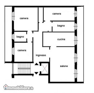

Questi sono i dati del SUBJECT (Immobile oggetto di Stima) da parte del cliente
http://www.immobilio.it/threads/e-a...zo-giusto-alle-case.21926/page-43#post-235549
milano
via cagliero
mq 145
discrete condizioni
ingresso, soggiorno doppio, cucina abitabile, 3 camere, 2 bagni, 2 balconi, cantina. Piano 6°.
Libero.
appartamento_vendita_milano_foto_259871017-jpg.3755

Richieste per procedere:
  1. Superficie: va verificata. Serve la distanza reale più lunga che si riesce a misurare, la lunghezza della terrazza potrebbe andar bene. In questo modo l'immagine viene calibrata e si può procedere con la misurazione
  2. Foto degli esterni: serve capire il contesto in cui è inserito l'immobile ed il suo stato di manutenzione esterno
  3. Foto degli interni: deve essere verificato lo stato di manutenzione interno (il termine "discrete condizioni" non dice niente, è soggettivo, va verificato)
  4. Condominio: Piano 6, ok, quanti sono i piani complesivamente?
  5. Catasto: una planimetria catastale, può servire per rilevare eventuali difformità. Ai fini didattici del presente caso può essere tralasciata (peccato), nella realtà no!
intanto questo, e poi si vedrà :stretta_di_mano:
