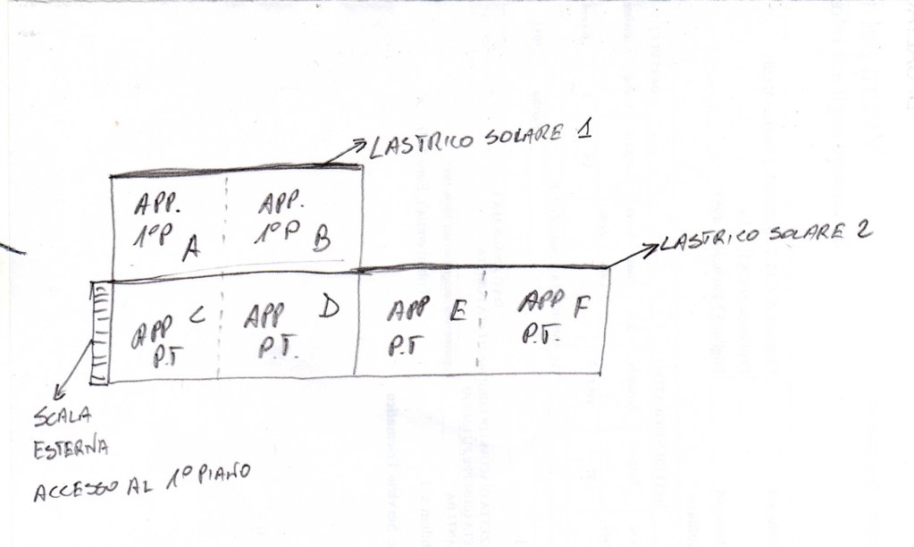

Da quanto adesso descritto penso che la situazione sia una situazione del genere?
    42,1 KB · Visualizzazioni: 83
Per il lastrico solare 1
Se non ad uso o proprietà esclusiva degli appartamenti A e B, il tutto va ripartito in quote millesimali di proprietà relativamente ai soli appartamenti A, B, C, D.
Se invece il lastrico solare è ad uso o prorpieta esclusiva di A e B, questi contribuiscono per 1/3 solo loro e gli altri 2/3 viene ripartito in quote millesimali di proprietà per A, B,C,D. Questo sempre per ciascun lato cioè se la manutenzione riguarda il lato dx allora vengono coinvolti B e D altrimenti A e C
per il lastrico solare 2
In tutti e due i casi gli appartamenti E ed f hanno di competenza il proprio lastrico che li copre.
