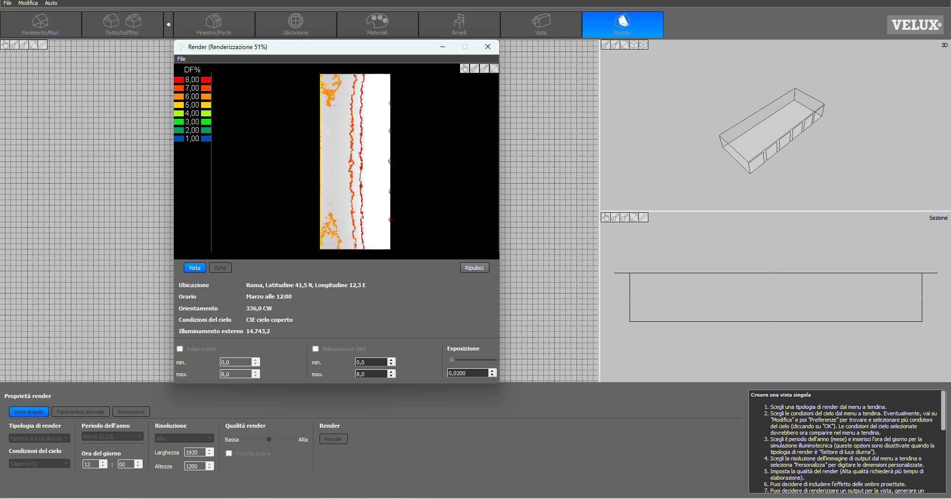

questa è la simulazione di una sala lunga 24 metri con un lato tutto finestrato
entra una marea di luce 7.25%, anche troppa

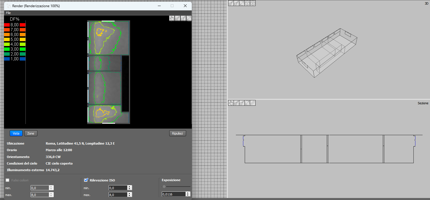

questo è il lato opposto, le finestre sono a nastro e in alto (la condizione ideale per far entrare più luce) e l'illuminazione media risulta intorno al 3.5%
