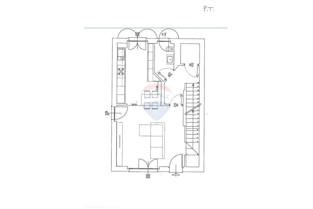

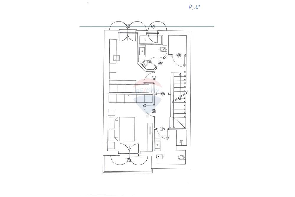

nella visura che ci ha dato agente è riportata nelle note questa dicitura: Variazione del 09/11/2015 - Inserimento in visura dei dati di superficie. Ha già la sua rendita catastale sia la villetta che il box che ha preso un subalterno differente. Come detto, secondo me hanno deposto il progetto per il complesso ma ora internamente hanno ancora possibilità di operare in quanto non ancora depositata planimetria finale. Infatti con precedente acquirente sono arrivati a compromesso, ma non a rogito in quanto era stato differito nel tempo ma poi all'ultimo acquirente si è tirato indietro (non so per quale motivo) e quindi il costruttore l'ha chiamato in causa visto che ha modificato la villetta su sua richiesta inserendo il vano ascensore (che è l'unica delle 10 ad averlo richiesto). Sono riuscito a reperire le piantine del piano terra e del primo piano, che così si capisce meglio quello che ho provato a spiegare a parole
Utente Cancellato 10094
ecco le planimetrie... ovviamente il vano ascensore è quello posizionato in alto a destra. Come detto non c'è pavimento in quell'area, e quindi al momento è un cavedio unico che prende i 4 piani della villetta

Tutto si può fare. E' solo una questione di costi da sostenere. Osservando le planimetrie tenderei a sottolineare come, nella migliore delle ipotesi, senza stravolgere l'intero assetto dei piani, lo spazio destinato all'ascensore possa al più essere utilizzato per l'ampliamento dei bagni. Mi sembra comunque collocato in buona posizione e potrebbe essere facilmente destinato a lavanderia e ripostiglio. Lasciando la predisposizione per la futura istallazione di un ascensore...
In caso contrario si voglia eliminarlo per aumentare la consistenza della cameretta e della cucina, anche attraverso la completa rielaborazione dei bagni, sarà utile richiedere al costruttore una bozza del nuovo disegno ed un preventivo dei maggiori costi che dovrebbe sostenere, giusto per capire se ne valga davvero la pena...
