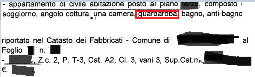

Il proprietario mi ha fornito lquindi la planimetria e l'atto della sua compravendita effettuata da un costruttore.
E qui cominciano i dubbi. Dalla planimetria figura una normale stanza finestrata dove invece di "camera" c'è scritto "guardaroba". La camera è inferiore a 8 mq.
Risultano quindi 1 soggiorno, 1 cucina angolo cottura, 1 bagno, 1 camera letto, 1 guardaroba, 1 disimpegno. Si trattererbbe tecnicamente di un bilocale, in quanto il guardaroba anche se è una vera e propria stanza singola dove c'è una scrivania, un armadio , un lettino, non figura come tale.
Nell'atto di compravendita del proprietario c'è invece scritto, dopo aver elencato le stanze come sopra, che nell'uffico territorio e catasto del comune XXX al foglio n.xx partic.xx, la casa è cat. A/2, cl.3, vani 3. Quindi elenca il guardaroba, ma il notaio scrive comunque 3 vani (come probabilmente figurerà in visura, che al momento non ho).
I “vani catastali” non corrispondono ai “locali” .
Bagno, vano guardaroba e probabilmente il cucìnino valgono 1/3 di vano ciascuno .
Più che del numero di vani catastali mi preoccuperei della regolarità urbanistica.
In ogni caso il guardaroba ufficialmente non è una camera, quindi tecnicamente è un bilocale.

Ok grazie. Quindi dalla piantina leggo: soggiorno=1 vano, camera=1 vano, guardaroba=1/3 vano ingresso disimpegno=1/3 vano, cucinotto=1/3 vano. Totale 3 vani, quindi credo sia corretto quello che è scritto nell'atto. I locali invece sono solo 2, soggiorno e camera. Il guardaroba anche se è presente una finestra identica a quella delle altre camere, non viene classificato locale anche se materialmente è una vera stanza. L'appartamento è quindi un bilocale con 3 vani. È giusto il ragionamento?
Sarebbe meglio vedere la planimetria completa per rispondere, perché non si vede il disimpegno; inoltre non hai contato il bagno(1/3 di vano).
