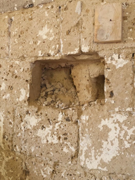

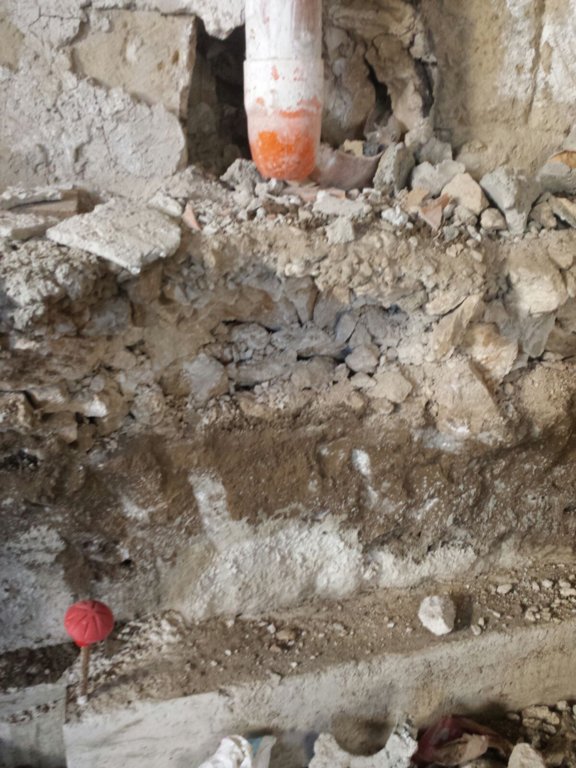

Ieri ho avuto appuntamento con uno strutturista, a detta sua sono vizi occulti in quanto sebbene la costruzione sia del '68 si sta parlando di problemi che rendono inidoneo l'immobile per l'uso destinato e che comunque hanno portato ad una diminuzione del valore di mercato.
Il prossimo passo è quindi richiedere un atp.
Per conoscenza allego anche due immagini, dalla prima si possono vedere le fondazioni che in pratica non esistono (pietre grandi che sono sciolte e cadono, le pietre arrivano fino alle sottofindazioni che abbiamo creato) e parte del muro maestro (si vede come sia stato edificato a sacco, però risulta vuoto dentro tanto che il pietrame cade).
La villetta dovrà essere demolita e ricostruita, allo stato attuale non ha l'abitabilità e i costi preventivati delle operazioni di risanamento superano quelli di una nuova costruzione.

SALVES
Il vizio occulto è quello che compare senza che intervengano modifiche alla struttura esistente.
Abbassando il livello di calpestio del piano terra, è ovvio che vai ad intercettare le fondamenta della struttura che per altro è del 1968 e che all'epoca era usuale ed idoneo costruire in quel modo.
Invece il tecnico che ti ha realizzato il progetto ha valutato tale inconveniente possibile ed informato prima di intraprendere il progetto che avevi in mente.
brina82
Tu hai comprato senza lesioni un edificio vecchissimo, per cui non credo esista neppure il progetto strutturale... Dove sta il vizio occulto? Il difetto nascosto? La casa per i soli carichi verticali (per questo venne realizzata) sembrerebbe stare in piedi non avendo tu evidenziato la presenza di alcuna lesione...
1980mario
Si discute del fatto che è stato venduto per abitabile un edificio che abitabile non è per problemi strutturali. A prescindere da ciò che richiedeva il progetto, il problema delle fondazioni e dei muri maestri esisteva ed esiste: e sono proprio questi problemi a rendere l'imobile inadatto al suo uso. Il problema dell'abitabilità è stato sottoscritto dallo strutturista che, insieme all'architetto, ha valutato l'immobile: naturalmente non posso prendere per oro colato tutto ciò che mi è stato detto. A settembre verrà sottoposto il problema ad un CTU, appena avrò notizie lo scriverò quì per conoscenza.
Per quanto riguarda le lesioni l'intonaco era stato fatto recentemente, spicconando sono state messe in luce diverse lesioni, certamente non profonde ma comunque esistenti.
