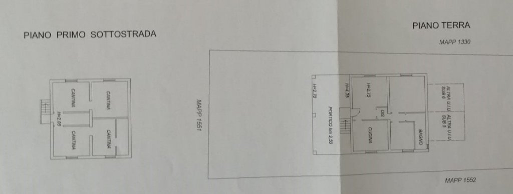

La cantina è regolarmente accatastata, e presente, da licenza edilizia, come cantina ?
Perché 2,05 mi pare comunque troppo poco, per un locale simile.
E, nel tuo rogito, viene
menzionata ?
Si. la cantina è menzionata nel rogito e ho la piantina catastale con H=2,05.

Il cedimento del solaio del pavimento, conseguente alla mancanza di fondazioni (quindi entrambi vizi).
Il solaio non può essere riparato (con rinforzo superiore e recupero planarità), in quanto non si rispettano più le altezze minime (2,70m) sul piano superiore, quindi non ottengo l'abitabilità (il bene mi è stato venduto come abitazione civile).
Sono quindi costretto a rifare il solaio, ma con i nuovi criteri strutturali lo spessore è molto maggiore, quindi perderò 20-25 cm di altezza al piano inferiore, rendendo la cantina inutilizzabile. Anche in questo caso mi è stata venduta una parte di abitazione ad uso cantina, di cui non potrò usufruire (per legge Hmin 1,80m).
Per poter usufruire della cantina deve per forza abbassare la pavimentazione sul terreno, ma in assenza di fondazioni devo prima procedere alla sottofondazione delle mura portanti (costi!!)
Quindi, dal mio punto di vista, mi è stato venduto un immobile con vizi occulti che ne impediscono l'uso per il quale mi è stato venduto.
