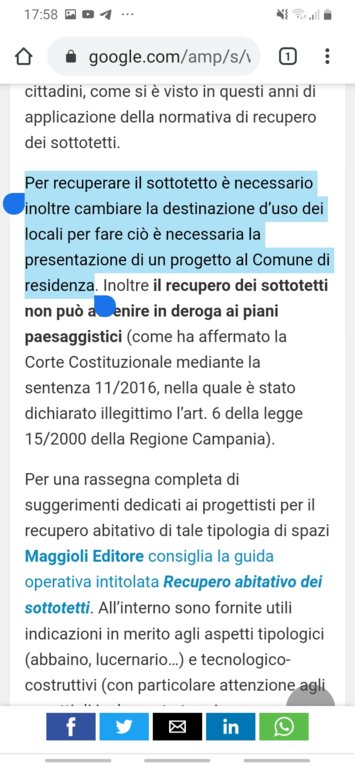

Il recupero a fini abitativi dei sottotetti é normato a livello regionale, ma di norma il sottotetto deve essere già accatastato come tale prima dell'entrata in vigore della stessa legge (con possibilità di proroghe!). Tu scrivi che attualmente non lo è, quindi non capisco come tu voglia accedere a tale legge.
Ti faccio leggere cosa mi ha scritto quel gemometra che secondo me ci vuole mangiare sopra. Te faresti mai un piano per 20 mq?? Non mi sembra una cosa impossibile farla.. poi scusa vedendo le foto non sembra un sottotetto?? Salendo dalla botola ho trovato anche materiale piastrelle ecc.. cioè non c è nel catasto il sottotetto. Domandavo:come posso renderlo in catasto in modo da poter recupare il sottotetto??di sicuro non è volume tecnico

Ragazzi come dovrei fare per cambiare destinazione d uso in modo da poter recuperare il sottotetto?
    68,7 KB · Visualizzazioni: 44

come ti ha scritto @Jan80 , per il recupero sarebbe necessario che il sottotetto fosse accatastato da prima delle legge.
Quindi è abbastanza inutile che chiedi qui, mostrando le foto; devi affidarti ad un tecnico capace, che studi bene la situazione e ti dica SE si può fare, e con quali modalità.
