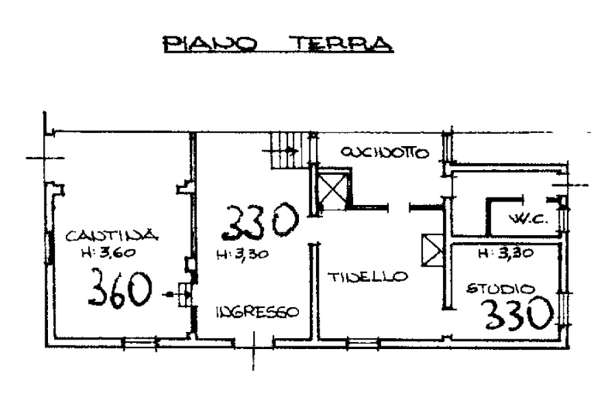

Se non c'è modo di considerare l'esenzione della stanza che fa parte dell'immobile principale (comunque accessibile dalla casa, allego pianta), almeno dovrebbero darmi la possibilità di scelta sulla quale dei C2, entrambe pertinenze, pagare. La stanza della casa è circa 25 mq mentre il deposito in cortile 170, da cui la differenza notevole. Il fatto che una faccia corpo con la casa e l'altra sia esterna (ma nello stesso cortile) non dovrebbe essere motivazione per automaticamente costringermi apagare quella esterna (almeno non ho trovato riferimenti, se non a garage posti a 1km dalla casa o cose simili)

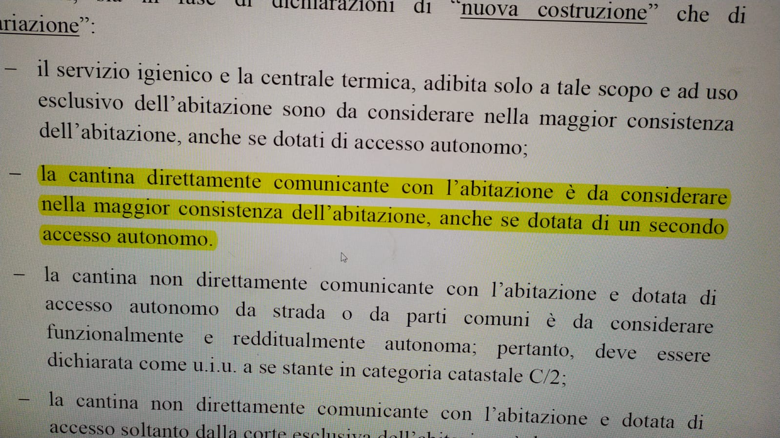

Riguardo all'accatastamento, e qui di vano cantina comunicante con abitazione ho reperito questa circolare dell' AdE (allegata, e evidenziato il paragrafo attinente) che sconfessa quanto riferito in sede di colloquio con il comune "ad oggi se si facesse variazione questa cantina dovrebbe essere accatastata a parte con rendita propria"

Non credo che così possa andare bene, la cantina annessa dovrebbe avere un suo subalterno e rendita autonoma.
Però un buon spunto per impugnare quanto richiesto lo puoi prendere da quello che hai evidenziato in precedenza
