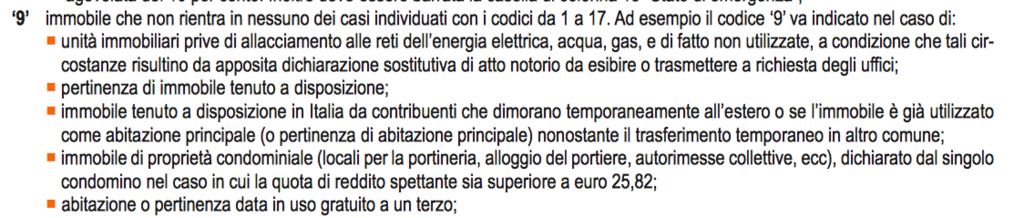

Per quanto riguarda quest'ultimo immobile ho qualche dubbio sulla compilazione della Colonna 2 (Utilizzo): penso di mettere il Codice 9 in quanto essendo un sottotetto disabitato (usato più di tutto come deposito ma con alcune utenze allacciate) mi sembra non rientrare in nessuno delle altre casistiche;
Per quanto riguarda invece la Colonna 12 (Casi particolari IMU) non rientrando in nessuno dei casi specificati penso di omettere l'indicazione del Codice.

Il codice 9 dice...

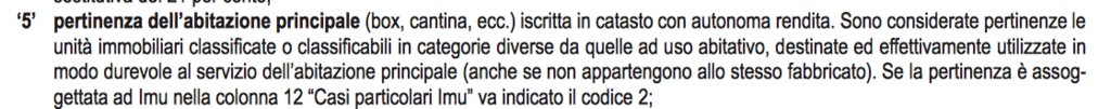

il codice 5 invece

Eh si ma il codice 5 riguarda "pertinenza dell'abitazione principale" ed anche se specifica "anche se non appartengono allo stesso fabbricato...." il mio sottotetto è accatastato come "C2" (pago l'IMU) cosi come il garage C2 (non pago IMU) della mia abitazione principale (prima casa).
La normativa riguardo le pertinenze infatti sommariamente dice : "si potrà usufruire dell’agevolazione sull’abitazione principale solo una pertinenza per categoria e, ad ogni modo, il numero massimo di pertinenze della prima casa è di 3 ma le tre pertinenze, su cui si beneficerà dell’aliquota ridotta o dell'esenzione dell'IMU, dovranno appartenere a categorie catastali diverse".
