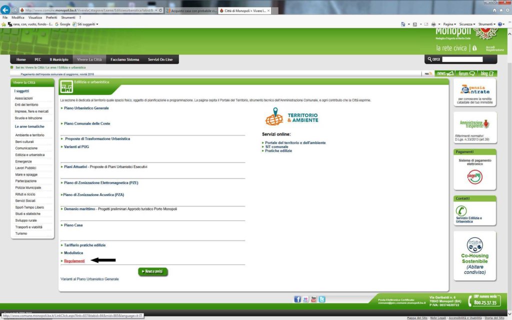

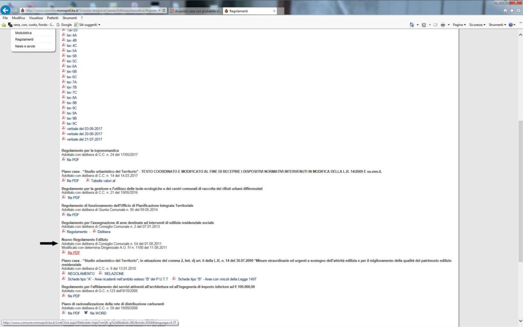

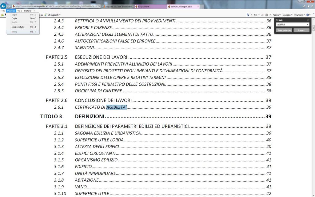

aLEcAS
Prova a vedere il documento del regolamento edilizio del comune.
