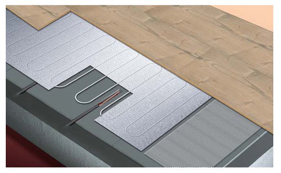

aLEcAS
sull'immagine ti ho postato il link. Credo che una maggior resa sia data dal fatto che funzionino e/o possano funzionare a corrente alternata riducendo notevolmente i consumi.
dici che conviene?
oppure non so, potrebbe essere anche il contrario, ovvero che in casa abbiamo fornitura elettrica con corrente alternata (vedi la luce delle lampadine...), ma che l'impianto abbia una maggior resa se a corrente continua (credo come nelle centrali di produzione di corrente), quindi l'impianto di riscaldamento elettrico possa essere conveniente con una demodulazione dei segnali modulati in frequenza.
..Mi piacerebbe molto che qualcuno possa chiarire questi aspetti
marcanto
mia personale opinione >
un impianto di riscaldamento elettrico a pavimento, potrebbe essere conveniente se associato ad un buon impianto fotovoltaico.
Prescindendo dal fatto che funzionino e/o possano funzionare a corrente alternata
Ma poi impianti di questo tipo sono impiegabili solamente per il riscaldamento invernale, ma non anche per il rinfrescamento estivo.
Come invece avverrebbe in un impianto a pavimento con circolazione di fluidi, che lavora sia in inverno sia in estate.

aLEcAS
@cafelab, attualmente in Italia non credo che sia economicamente conveniente, non abbiamo corrente a basso costo a causa della scarsa produzione interna con acquisto di materia prima in importazione.
Comunque alla luce di molte variabili (minori spessori dei massetti, maggiori flessibilità di gestione delle aree da riscaldare, diminuzione delle spese di gestione, ecc..) penso sia una tecnologia interessante, che personalmente spero possa avere un futuro anche da noi come già avviene tipo in Svezia.
Di contro inoltre in Italia c'è la normativa sulla certificazione energetica che vede tali impianti come derivanti da fonti non rinnovabili, perché riconducibile al riscaldamento per effetto joule.
Comunque io credo possibile anche l'elettrico puro, valido sia per le case correttamente coibentate e progettate con sistemi passivi di raffrescamento (effetto camino) e riscaldamento, che per i veicoli.
Per questo sto cercando una prolunga di 500 Km per venirti a trovare e parlarne a quattrocchi.

aLEcAS
Grazie, gentilissimo.
Dopo il 1 Dicembre, al rientro da un suo viaggio ho appuntamento con Perito elettronico che mi darà, spero maggiori dettagli. Ne voglio parlare anche se penso come detto che non siamo in Italia ancora pronti ad un prodotto così...
