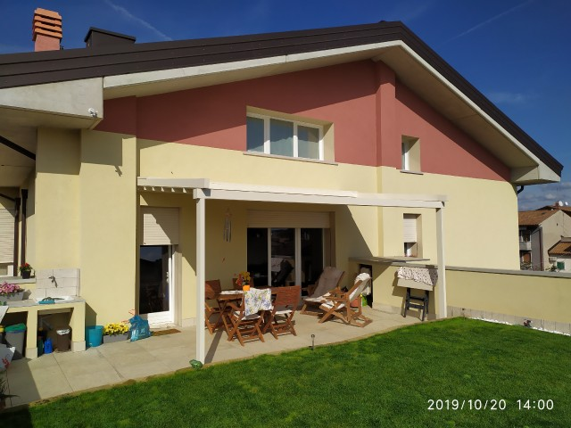

Vedi l'allegato 16665
però si tratta di parete esposta a sud, finestre in vetrocamera che illuminano una zona giorno...
Che bella casetta, @eldic !!!
