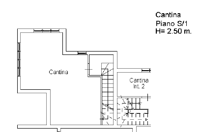

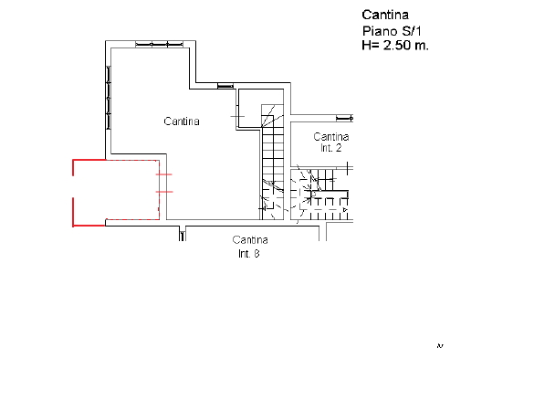

ritorno sulla questione....a Vs giudizio tecnico una soluzione del genere è sanabile....HELP PLEASE.

Il piano cantine è tutto completamente fuori terra?
Stando alla rappresentazione grafica delle due planimetrie sembra di si, ed è possibile sanarlo solo se è rimasta cubatura disponibile, ed a condizione che vengano rispettati tutti i parametri urbanistici vigenti all'epoca della sua realizzazione ed al momento della richiesta di sanatoria, (art 37 comma 4 D.P.R. 380/01).
Se cubatura non c'è ne disponibile occorre attendere condono edilizio.

ciao salves e ciao michele roma...per realizzare un bagno serve cubatura perche'...un locale interrato all'atto di un permesso di costruire non fa cubatura essendo un luogo dove non ho bisogno di soggiornare e per cui non abitabile, diciamo che puo' esservi un lavatoio, una cantina, un garage, un ripostiglio ma non un bagno perche' nel bagno tu "soggiorni"...in generale poi la zona interrata non puo' uscire fuori dai limiti dettati dall' "impronta dell'edificio" a meno che non si tratti di un garage e se dovesse fuori uscire in verticale la parte che esce fa cubatura e deve rispettare i distacchi dai confini come tutto l'edificio!!
traducendo il tutto nel tuo caso a meno di non avere cubatura in avanzo sotto non ci puo' essere un bagno e soprattutto tale bagno non puo' fuoriuscire dalla sagoma dell'edificio...diciamo che per sanarlo senza complicazioni potrebbe essere un lavatoio e va fatto diventare piu' piccolo per farlo rientrare nella sagoma!
se volessi un bagno, sempre facendolo tornare all'interno della sagoma dell'edificio forse potresti usare il piano casa rendendo abitabile una parte della cantina e facendo in quella parte un bagno!!
