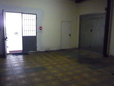

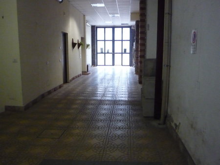

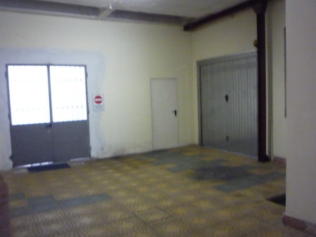

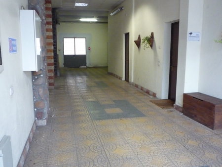

La servitù coinvolge tutta l'area. ma l'uso non è limitato al solo passaggio per accedere ma anche utilizzato come spazio manovra e parcheggio P1010325.jpgP1010327.jpgP1010329.jpg

Ecco vi ho mandato le foto sella mia proprietà, forse è meglio del disegno.

La zona è catastata D8 come il loale in fondo che noi utilisziamo come associazione culturale, ma sulle piantine è scritto androne fino alle porte blindate che vedi in foto, e magazzino dall'ultima porta blindata alle due porte del locale associazione e alla basculante del presunto box ricavato, che è accatastato c2, sul disegno in è scritto magazzino commerciale.

Il proprietario dell'androne con annesso magazzino è tutto un'area e di mia proprietà e ho concesso diritto di passaggio pedonale carraio ad un locale presunto box ad un altro proprietario che attraversa l'androne ed il magazzino per accdere al presunto box, se volete potete fare un sopraluogo, ho mandato delle foto non so se le avete visionate
