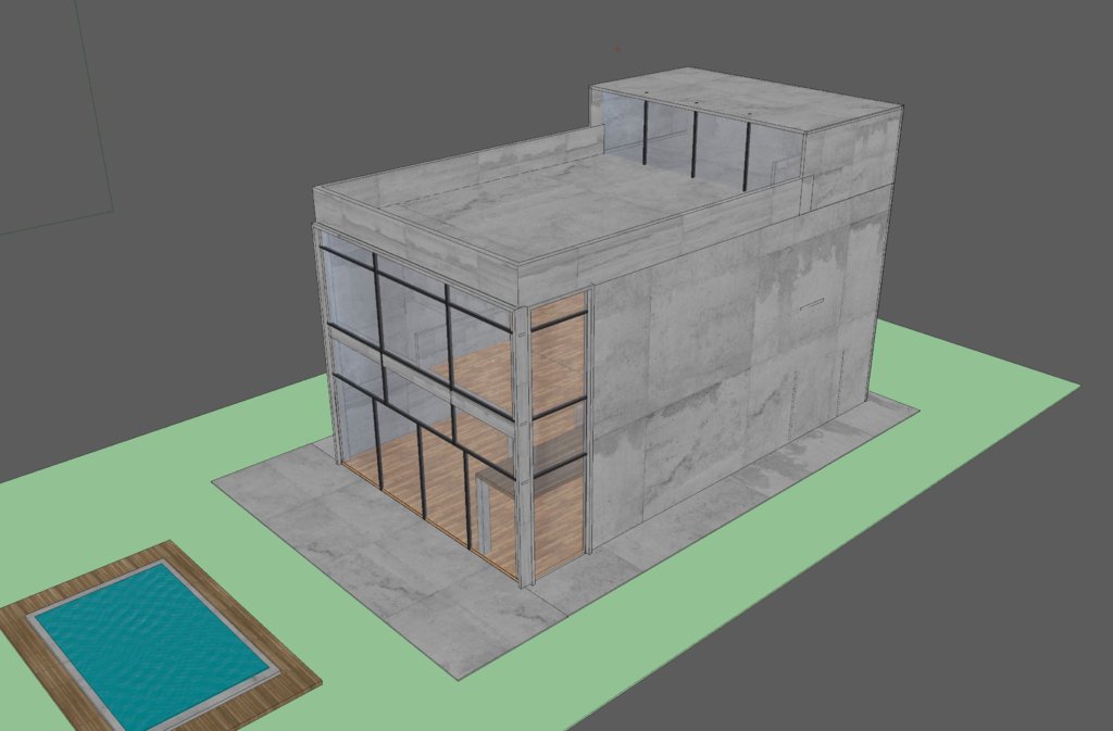

Buongiorno, sarò breve perché vorrei parlare con qualche professionista direttamente. Vorrei costruire una casa in cemento armato grezzo, sia interno che esterno, per spiegarmi vorrei un effetto "industrial" con Mira senza intonaco e il cemento a vista. La mia idea di base era quella di una costruzione come i capannoni prefabbricati a blocchi. Però vorrei la certezza di riuscire ad avere un'abitazione in classe A, con cappotto e senza problematiche di freddo che entra dai pilastri in casa. Abito a Carpi, provincia di Modena e vorrei trovare un architetto ed una ditta costruttrice il prima possibile. Grazie. Emanuele.

Lo stile di cui parli è denominato Brutalismo, è uno stile affascinante e vigoroso con elementi plastici dalla grande forza espressiva, ne verrebbe fuori un progetto molto interessante
La pianta di una villa del genere va realizzata a fil di penna, studiando allineamenti e proporzionando i volumi con i tagli di luce
Però, prima di tutto devi avere certezza che sul terreno dove intendi costruire non ricadano vincoli paesaggistici, altrimenti ti ritrovi con la soprintendenza che avanza le sue solite pretese "i colori delle terre, i materiali del luogo, le forme locali"
Il rivestimento a cappotto previene le problematiche di ponti termici e di degrado della struttura (perchè il cemento a vista non protetto col tempo viene intaccato dagli agenti atmosferici)

Non ho vincoli, già informato, solo il numero di piani, che non possono essere più di 3. Per il resto ho carta bianca. Ma riscontro molti problemi con architetti che non capiscono cosa voglio e costruttori che mi dicono che una casa in cemento armato non può esser di classe A perché nelle giunture tra blocco e blocco entra il freddo. Cosa a cui non credo. Per questo sto cercando un architetto e una ditta di costruzione esperta in questo tipo di lavorazione.

Comunque, mi intendo di calcoli strutturali ma non molto di isolamento termico, ma credo sia fondata l'ipotesi relativa alla difficoltà di raggiungere la classe A...
Ovvero, essendo la struttura del tutto esterna, rimane comunque il problema relativo ai ponti termici, sicuramente superabile qualora si introducesse il cappotto, da escludere in questo caso.
Ricordo che all'Aquila per il "Progetto Case" crollò qualche balcone perchè qualche "genio" interruppe il getto (ma ebbe l'accortezza di lasciare i ferri, pensando che potessero bastare solo quelli...) per far passare l'isolamento tra il filo solaio del palazzo, e il balcone!...
Come risolvere tale problematica?

Il mio problema é proprio questo, trovare chi sappia evitare il ponte termico dei pilastri con metodi di costruzione moderni. All'estero ho visto molte case realizzate con questa tecnica ma qua ad ora ho trovato solo persone ahimè impreparate sulla metodologia di costruzione corretta da usare.
