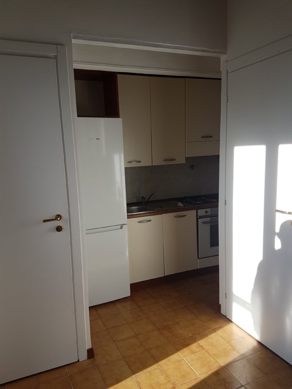

non ho capito la funzione della sbarra già presente e che probabilmente non è segnata nelle piante. Le misure che hai riportato non sono standard ma un falegname può adattarti una porta standard aggiungendoci una parte fissa e un voltino, meglio eliminare la sbarra se non ha funzioni utili.
Visto che il vano è abbastanza largo puoi anche farti fare un soffietto che impegna tutta la larghezza o una scorrevole a tre elementi, uno fisso e due sovrapposti, sempre con voltino fisso.
jaerko
Mando in allegato una foto così si capisce meglio di cosa sto parlando.
Come si può vedere la sbarra già presente fa parte della struttura stessa della casa. La larghezza dell'apertura è di 120 cm circa. Per chiudere avevo pensato ad una porta a soffietto ma quelle che ho visto in giro mi sembrano molto plasticose. Comunque è importante visto che è per una casa che viene data in affitto che sia una soluzione regolare. Sulla pianta non è riportata la divisione tra i due spazi.
