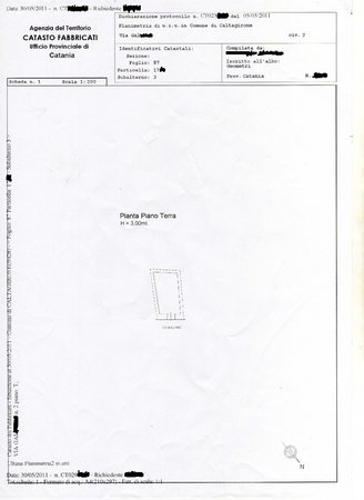

    Quella che ti hanno prodotto da come l'hai descritta è una copia di quella che è stata presentata, per questo non trovi il protocollo, devi farti consegnare la piantina dopo la presentazione docfa come da fac simile allegato.
    planimetria.jpg N.B. nelle parti in nero ci sono dei dati che portano all'identità personali, non fare caso alla planimetria, il protocollo che ti interessa è quello scritto nella dicitura (Dichiarazione protocollo) in alto centrale.

  8. alessandro66
    alessandro66 Membro Senior
    Ti hanno consegnato quella di presentazione, il protocollo viene assegnato successivamente e comparirà sulla definitiva che inoltre dovrà riportare, stampati lateralmente, tutti i dati catastali dell'immobile (foglio, particella, subalterno ecc, ecc...) in caso diverso il notaio non potrà stipulare. Richiedila tra qualche giorno oppure fallo presente all'ai...tanto per fargli capire che sai di cosa si parla (se dai la colpa al notaio è ancora meglio...la sua autorità non si discute ed è lui che decide se stipulare o no)

    Nella vita mi occupo di tutt'altro, per essere sicuro di non prendermi la classica sòla sono andato all'archivio edilizio del comune e mi sono fatto dare tutta la documentazione depositata: dia, chiusura lavori, allegati fotografici, piante di progetto che corrispondono allo stato di fatto.
    La mappa catastale, invece, non corrispondeva allo stato di fatto (le modifiche fatte risalgono al 2009), motivo per il quale ho chiesto l'adeguamento e mi è stato inviato un documento che ho descirtto nel primo post; non essendo un addetto ai lavori volevo dei chiarimenti circa la reale "veridicità" della mappa; dopo gli interventi di Salves e alessandro66 ho capito quale documento mi serviva e questa mattina sono andato all'ufficio del Catasto che mi ha rilasciato la medesima mappa ma con il numero di protocollo in alto e la particella/sub/foglio di lato.
