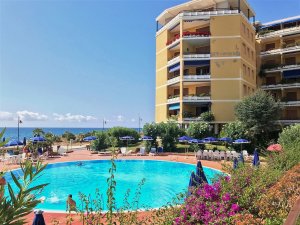

Maggio 2017 il quinto piano come si vede ha un terrazzo diviso a metá.

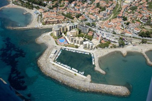

La grandezza del condominio che è tutto quello giallo partendo dal Porto
