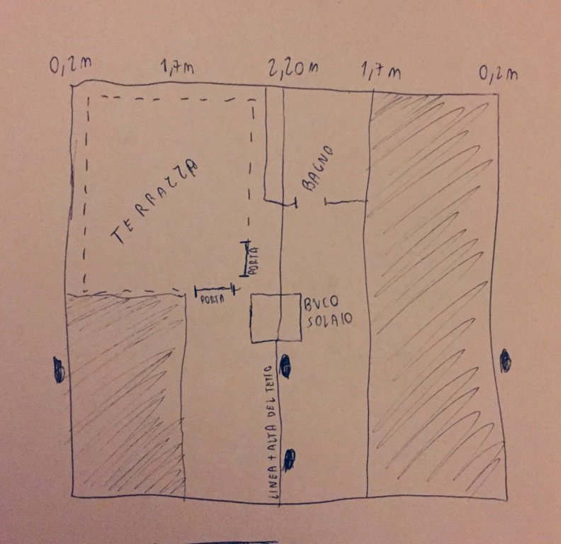

Salve a tutti signori e complimenti per il forum, mi sono appena iscritto per porvi una domanda, premetto subito che non sono un professionista del settore: posseggo un appartamento con relativo sottotetto (non accatastato) non accessibile, mi piacerebbe fare dei lavori e far diventare parte di questo sottotetto una terrazza. La parte più alta del sottotetto misura circa 2,2m e la parte passa appena 40cm (Nel disegno ho scritto 20Cm per errore), ovviamente leggendo quà e la mi sono reso conto che è mediamente troppo basso per renderlo abitabile, mi chiedevo però se chiudendo le parti basse del sotto tetto (con delle pareti in cartongesso) e lasciando accessibile solo la parte centrale (quella più alta per intenderci) si può aggirare il problema altezze (rendendo l’altezza media più alta). Ce anche da dire che codesta parte alta servirebbe solo come “zona di passaggio” per accedere alla terrazza, ed in più ci sarebbe un piccolo bagno. Preciso che dal punto di vista tecnico/strutturale è possibile realizzare il tutto, mi chiedo, vi chiedo, se sia possibile farlo dal punto di vista urbanistico/legislativo.
Il collegamento tra i due piano sarebbe realizzato da una scala interna e un buco nel solaio (che tecnicamente mi è gia stato detto che si può fare)
Vi allego due foto che valgono piu di mille parole. In una si vede il sottotetto come è attualmente, nell’ altra si vede il “progetto” che avrei in mente.

Anche se fai un corridoio ... l'altezza massima è sempre 220, non diventerà mai i 240 previsti per corridoi ecc...
Ma @Jan80 ha scritto in altro post che le regioni possono intervenire derogando da questi valori, quindi ti consiglio di interpellare un tecnico chè ti potrà consigliare al meglio.
Jan80
Sebbene tu non abbia l'altezza minima prevista di ml 2,40 per gli ambienti ad uso abitativo di tipo secondario (corridoio e bagno), sembra che la Regione Sicilia abbia derogato a tali altezze per i sottotetti (in Emilia-Romagna non sarebbe possibile).
La legge di riferimento dovrebbe essere la L.R. 4/2003, in particolare l'art. 18.
Da questo capisci che ti servirà un tecnico del luogo che ti possa consigliare al meglio, ed eventualmente redigere la pratica edilizia.
Considera comunque che il sottotetto deve essere esistente alla data di entrata in vigore della legge, quindi, sebbene non accatastato (dato che non aveva ingressi), sideve poter vedere nei precedenti edilizi del fabbricato.
Sì, esattamente quello che di norma si fa per far tornare le altezze!

Hai ragione, avevo letto male, a spanne allora credo che dovrei rientrarci,ovviamente mi rivolgerò ad un professionista della zona. A proposito, a ci dovrei rivolgermi? Geometra o ingegnere?
Jan80
Vanno bene periti, geometri, architetti e ingegneri, l'importante è che si occupino di edilizia. Meglio uno studio associato o che abbia collaboratori in diversi capi dato che dovrà verificare i carichi accidentali per i quali sia stato realizzato il solaio (servono almeno 200 kg/mq), verificare la possibilità urbanistica dell'intervento e fare un nuovo accatastamento a fine opere.
