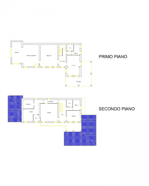

sto ristrutturando una casa da 260 mq su due piani, l'obiettivo è dividerla per avere due appartamenti indipendenti (un appartamento per piano).
Vorrei che gli appartamenti avessero un ingresso indipendente separato. Qui nasce il problema perchè la casa ha una scala centrale a due rampe (la scala la manteniamo, ma sarà chiusa da porte che dividono gli alloggi).
La prima idea che ho è quella di creare una scala esterna per garantire l'accesso al secondo piano, ma vorrei valutare altre idee.
A questo link Dropbox trovate la planimetria della casa: planimetria
Grazie
    34,9 KB · Visite: 90
cristian casabella
Secondo me c'è poco da fare, visto che rispetto agli ingressi la scala interna è sul retro e quindi andrebbe a dividere una porzione dell'immobile al piano terra
Quindi o lo si aggiunge come proprietà al piano sopra oppure, se possibile si fa una nuova entratra sul retro (dove ora esiste la scala)
Alternativa unica è quella di una scala esterna che facilmente potrà essere autorizzata

AndreaT1
La richiesta è di avere qualche idea per compiere l'intervento.
Aggiungo che sono già state fatte le prime valutazioni con il geometra che seguirà i lavori:
- Non ci sono problemi ad aggiungere una scala sul lato frontale della casa
- Sul retro non è possibile, c'è un metro dal confine della proprietà
Grazie per le risposte

GEO_DGE_1
Il geometra ha sbagliato a nominare i piani manca il terreno; io ricaverei il vano scala dal rip e bagno in alto a dx per accedere al piano 2° che dovrebbe essere il 1°
A sto punto si divide anche la cantina al piano interrato e si lascia la scala che arriva dall'attuale piano 1 (per me terreno), cosi da avere anche una porzione di cantina
