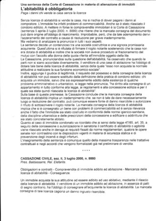

    E guarderei anche le sentenze.
    Ne allego una che sembra ricamata per questo caso.
    Files Allegati:
    A ccc1956 piace questo elemento.

    grande antonello. :applauso:
    Aggiunto dopo 6 minuti :
    guarda per essere molto sicuri basta fare una proposta di acquisto vincolata alla conformita' castale e urbanistica dell'immobile.
    un bravo tecnico ti fa i controlli e se c'e' l'abilita' vai avanti con la proposta, se manca e non e' possibile averla nemmeno per il rogito, il contratto finisce li.
    l'agente restituisce il deposito cauzionale all'acquirente e non prende nemmeno la provvigione.
    le cose basta saperle..........................:sorrisone::sorrisone:

    Mi dispiace per Antonello e ccc1956 che non hanno colto il senso del mio discorso, infatti ho cercato di far capire che il mercato di Roma è molto più complesso di altri e purtroppo anche se può sembrare strano vi assicuro che si effettuano continuamente rogiti sulla città di roma in assenza di certificati di agibilità nonchè in assenza di moltissimi elementi che in altre città e regioni bloccherebbero qualsiasi atto di compravendita.
    A proposito, le sentenze delle Cassazione sono indicative e tracciano un percorso ma non sono vincolanti!:sorrisone::sorrisone::sorrisone:

    e oltretutto mi sembra che tu possa richiedere il rilascio dell'agibilità singolarmente... chiedi ad un tecnico... a me è successo che non si trovava.. e dopo quanto aveva detto Antonello, (con sentenze) mi sono informata e mi avevano detto che si poteva richiedere l' agibilità parziale , solo su quell immobile, fornendo certificati e quant altro, spendendo dei soldi... poi l abbiamo trovata.
