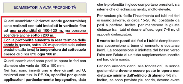

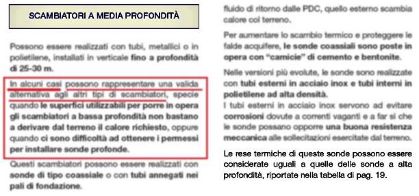

Gli impianti con sistemi geotermici a bassa temperatura sono parecchi e con specifiche caratteristiche molto differenti gli uni dagli altri. Da quanto mi dici capisco che il tuo è un impianto con "serpentine" (che hanno cambiato) e che sono a 30 mt, quindi dovrebbe essere un impianto con scambiatore a media profondità (esistono), ma se è così non capisco come abbiano fatto a cambiarle.
se si legge il documento PDF
si vede che a pag 16 le profondità di 30 m si usano a determinate condizioni
mentre alla pag 18 si confermano le profondità di 100 - 120 m con prestazioni migliori
E' tutta una questione di progettazione in funzione delle richieste / esigenze (dimensioni unità abitativa/e) e delle prestazioni che il terreno sito può offrire
