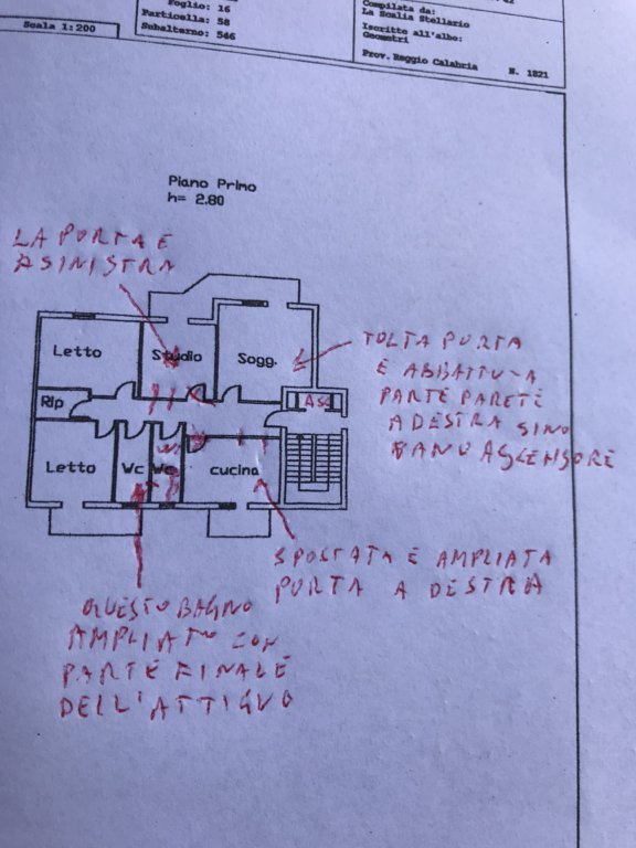

In questo caso il mio consiglio è quello di incaricare un tuo geometra e chiedere se tu puoi arrivare al rogito con una planimetria che non corrisponde allo stato di fatto. Hai modificato un bagno buttato giù una parete. Questi sono interventi che richiedono permessi autorizzativi. Se dichiari la conformità che non c'è qualcuno lo dovrà fare dopo e non pensare di non risponderne dopo il rogito a meno che il tuo acquirente non conosca le conseguenze e i costi.
Non guardare le circolari incarica un tecnico e vedrai che scoprirai che una praticuccia la dovrai fare. Una migliore distribuzione degli spazi interni sicuramente ma in quel bagno e quella parete fino all'ascensore io vedo una sanatoria.

Facci capire hai modificato la dimensione dei bagni, abbattuto muri (oltre a spostare porte) e sono interventi minimi ? La planimetria sarebbe regolare come scrivi? Ma al rogito il notaio vi fa firmare quella planimetria dichiarando il falso ?
L'agenzia delle entrate con la sua circolare fa riferimento alla conformità catastale non alle norme urbanistiche.
Sicuramente il collega lo ha portato all'esasperazione perché non ha usato i giusti modi e termini, non spiegando quali sono le conseguenze di una falsa dichiarazione catastale in atto.
Oggi bisogna fare purtroppo un passo avanti, sistemare la planimetria e convocare l'acquirente a rogito e informare l'agente il quale ha diritto alla sua meritata provvigione, perché tu oggi Giancarlo non lo vedi, ma questo agente non ha torto. Non devi necessariamente rivolgerti al suo tecnico, incaricherai il tuo e salva capra e cavoli.
