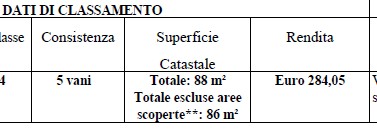

    Buonasera, innanzitutto grazie perchè ad ogni mio quesito siete sempre in tanti a darmi delle risposte molto esaustive.
    Vorrei sapere se i metri quadrati catastali indicati in visura sono calcolati al netto o al lordo delle mura.
    Grazie mille

    Non so bene cosa significhi "al lordo": mi risulta che :
    Sup. catastale:
    1) Superficie dei vani principali e accessori diretti compreso muri perimetrali sino a cm. 50 di spessore
    2) 50% degli accessori indiretti comunicanti (cantine)
    3) 30% dei balconi qualora comunicanti
    Che non facciano testo, è da vedere: purtroppo anche se fossero errati, oggi fanno testo per il calcolo delle tasse TARI e simili, se i comuni si appellano a questo (assumendo l'80% del valore indicato sulla nuova visura.)
    In caso di incongruenze gravi, occorre procedere ad una rettifica della planimetria depositata, attraverso una pratica catastale

    Parli di commerciali?
    Nelle nuove visure gli abitativi hanno indicata la metratura con esclusione delle aree esterne che sono specificate a parte.

    Nelle nuove visure sono indicate due superfici: quella catastale, e quella con l'esclusione delle superfici di balconi, e aree scoperte accessorie e pertinenziali.
    La prima, sarà probabilmente il futuro parametro di tassazione al posto dei vani.
    La seconda verrà applicata alle tassazioni sui rifiuti ecc (TARI, ..)

    Gli immobili a destinazione abitativa, con le nuove visure, hanno la metratura indicata al lordo delle aree esterne che sono indicate a parte
    I mq quadrati commerciali generano equivoci se uno li vuole generare. Le piantine si misurano in maniera precisa. (muri esterni al 100%, quelli confinanti con altra abitazione al 50%, per terrazzi, balconi e giardini discorso piu ampio)

    infatti il mio problema è proprio questo ai fini Tarsu, io non mi ritrovo con i metri quadrati in visura, l'immobile misura 175 mq escluso balconi ed in visura riporta 199 mq, mi sembra un pò troppo 24 mq di differenza. per un appartamento in cemento armato

    Mi risulta che sia prevista una tolleranza (o riduzione ammessa), del 20%: cioè la TARI (nuovo nome della Tarsu) ammette di considerare l'80% della superficie al netto delle aree scoperte. Se la visura riporta 199 significa che sarebbe accettabile una dichiarazione ai fino TARI di 160 mq circa. Non vedrei quindi grosse anomalie.
    Se invece ti chiedi perchè tu misuri 175 ed il catasto 199, dovresti far rilevare le effettive misure, muri perimetrali compresi, ad un tecnico: nel tuo caso non so se ne valga la pena.
