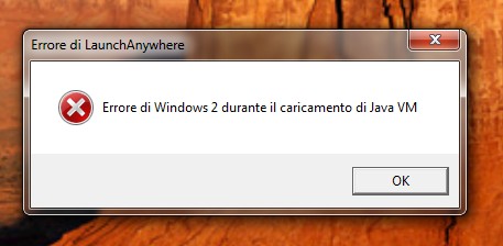

    qualcuno sa dirmi cosa vuol dire sta roba (quando apro entratel... che ovviamente non si apre)

    Hai per caso aggiornato java ultimamente e rimosso le vecchie versioni?

    A me hanno detto di non aggiornarla assolutamente, nonostante tutte le volte che voglio aprire il programma mi chieda di aggiornarla...

    si
    che versione serve?

    Il problema non e' quale ma quale avevi quando hai installato entratel perche launchanywhere si e' registrato quella per far partire l'applicativo e ora non la trova piu' se hai eliminato le vecchie versione con l'aggiornamento di java..ed e' esattamente quella che devi reinstallare.
    Agenzia delle Entrate - Macchine virtuali Java (software e istruzioni)
    qui c'e' l'elenco di tutte quelle utilizzate dall'agenzia delle entrate con i link.E' probabile che sia la 1.6

    :applauso: :applauso: :applauso: grazie
