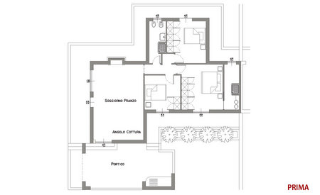

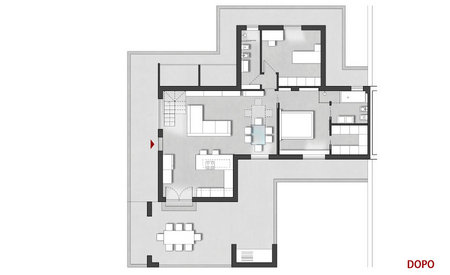

sull'effettiva utilità in una ristrutturazione, se non stiamo parlando di cambiare 2 piastrelle, l'architetto serve, ottimizza gli spazi, li svecchia, alla fine dell'intervento si presume che l'immobile ne guadagni sia in vivibilità che in valore di mercato.
un esempio di prima e dopo
