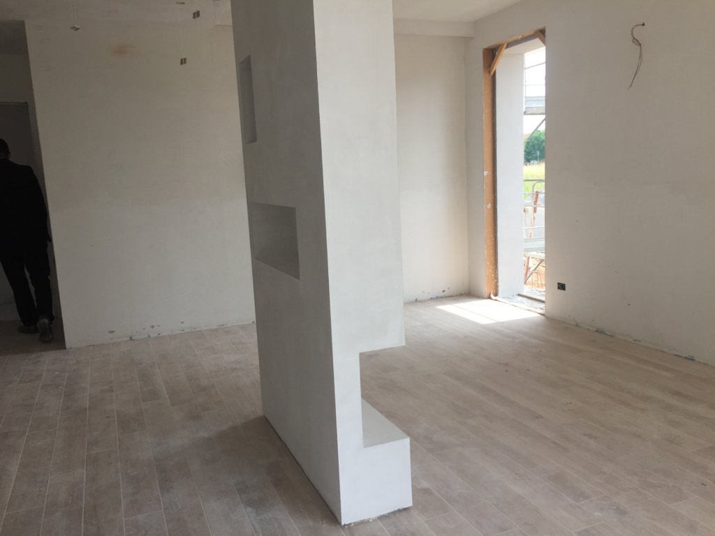

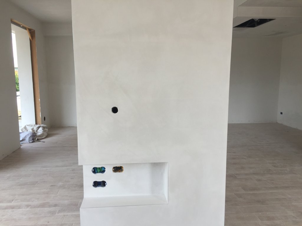

Nel mese di ottobre 2017 ho acquistato una casa su carta. Ora sta per essere terminata e abbiamo già fatto eseguire delle opere in cartongesso autorizzate dall’ingegnere che segue il cantiere. Una di queste opere è una parete che parte da terra e arriva a soffitto larga 120cm tra la zona cucina e la zona soggiorno, che però non chiude i due ambienti ma ci serve per posizionare il televisore. Il tutto è stato fatto a inizio maggio.
A inizio giugno sono state depositate le varianti al catasto che non includevano però il lavoro in cartongesso che abbiamo fatto eseguire e che era ben visibile a tutti gli addetti ai lavori da più di un mese, tanto è vero che più di una volta è stato visto anche da un dipendente dell’agenzia immobiliare che ci ha venduto l’immobile.
Ieri mi ha chiamato il proprietario dell’agenzia immobiliare che mi ha chiesto in poche parole di buttare giù questa parete, in quanto non dichiarata al catasto. Ora mi chiedo... visto che noi abbiamo avuto ogni permesso possibile e la parete era in bella vista da un mese, perché l’agenzia ci minaccia di dover affrontare spese folli per fare una variazione al catasto considerando che non c’è ancora il fine lavori?
Perché ci chiede di distruggere questo lavoro in cartongesso? Che spese dovremo sostenere per sanare la cosa?

Questa parete l’ho fatta realizzare da un gessista che ho incaricato e pagato io. Il tutto era stato approvato dall’impresa che però non ha inserito la parete nella variante che ha depositato al catasto.
Sbagliatissimo. Infatti mi sembrava strano che impresa o artigiani diversi dall'impresa che ha l'appalto per l'esecuzione dei lavori entrino in un appartamento non ancora rogitato a fare dei lavori. Tra l'altro vedo anche che ci sono delle prese, quindi l'elettricista ha lavorato per portare in quel punto i cavi.
Ora in questa situazione, se non hai comunicazioni scritte ecc non ti resta che sottostare alle richieste.
