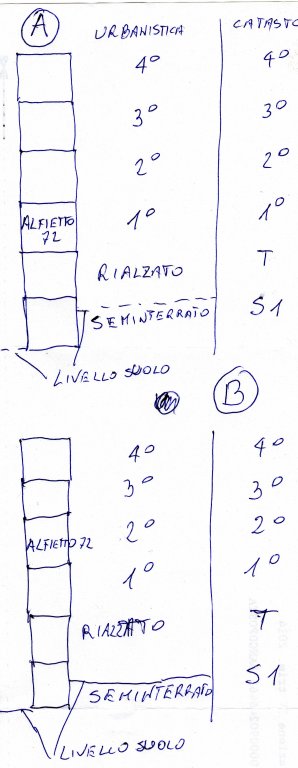

ho riscontrato che la planimetria, la visura catastale e l'atto del mio appartamento riportano il piano sbagliato -dovrebbe essere il secondo anzichè il primo -.
Come posso risolvere per fare in modo che l'errore venga sanato al Catasto ovvero sia sulla visura che sulla planimetria?
Bisogna modificare la planimetria o basta un foglio di osservazioni?
Chiedo questo perchè diversi tecnici mi hanno fornito soluzioni diverse
Grazie

procedi alla visura dell'elenco dei subalterni, occorre puoi farlo sul sito dell'agenzia entrate consultzione rendite vedi come sono dislocati i vari piani e ci fai sapere

E' così: seminterrato e poi due piani sopra c'è il mio appartamento.
Dalle visure, dl resto, dei miei due confinanti risulta il secondo piano.

Quale delle due situazioni è la tua? accanto ci sono i piani così come vengono indicati in catasto. facci sapere.
