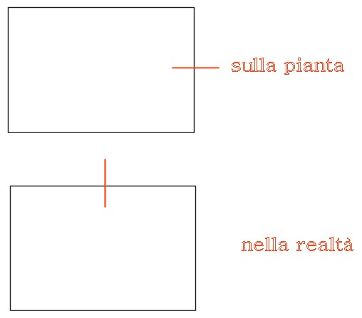

    Buongiorno, in seguito ad una visura della pianta, richiesta per la vendita dell'immobile, si è prospettato il seguente errore:
    dal disegno una finestra risulta sul lato corto di una stanza, nella realtà invece si trova nel lato lungo; premetto che si tratta di un appartamento costruito nel 1961 di 7 piani e non essendo stata mai fatta alcuna alterazione o modifica, in effetti tutti i piani hanno la finestra come nella realtà e non come disegnata sulla pianta.
    occorre fare comunque una variazione ? se si quanto può costare ? e sufficiente rivolgersi al catasto o occorre un tecnico che certifichi tale situazione ? è obbligatorio effettuarla per vendere ?
    Grazie, per le risposte.

  2. Bagudi
    Assolutamente si.
    No, ci vuole un tecnico che prenda in mano la situazione.
    Sui costi ti risponderà un tecnico.

    Grazie, come al solito è sempre il privato a rimetterci, l'errore è sicuramente del catasto ma per provarlo dovrei avere gli originali di progetto del 1959 impossibili da reperire !
    Spero solo che i costi non siano spropositati.
  4. Bagudi
    Non è assolutamente detto.
    Sapessi quante di queste situazioni esistono !
    Il problema è che nel dopoguerra e fino al 1967, si faceva un progetto concessionato in Comune, ma poi, in corso d'opera si facevano variazioni anche sostanziali, dimenticando - o omettendo - di riportarle a fine lavori in una variante finale.
    E chi ti dice che il progetto originale è impossibile da trovare ? E' esattamente questo il compito del tecnico...

  8. claclaf
    claclaf Membro Attivo
    diciamo che l'errore non è del catasto ma del tecnico che all'epoca ha depositato la pratica (nel caso la finestra non sia mai stata spostata). Il catasto è solo un registro fiscale, accetta tutto quello che si presenta.
    Come ti hanno già indicato devi farti presentare, o meglio depositare una nuova planimetria catastale.
    Il tecnico incaricato viene, si fa il rilievo dell'appartamento e ti imposta la documentazione che poi presenta al catasto. Il catasto vuole 50 euro di diritti di segreteria+ il costo del tecnico, che dipende anche da quanto è grande la casa, visto che se la deve rilevare tutta per fare la nuova planimetria. Chiedi due e tre preventivi cosi da avere più opzioni di prezzo ma non è un operazione super costosa.
    Tieni presente che visto che c'è questo errore fin dall'origine della costruzione, fai verificare che non vi siano problemi urbanistici, e che sia tutto regolare a livello edilizio (ovvero lo stato attuale è pienamente conforme ai disegni depositatati in comune).

    Ok grazie non mi resta che affidare il tutto ad un tecnico, non credo ci siano impedimenti urbanistici la finestra sulla pianta è disegnata sullo stesso lato dove c'è un balcone (ma non in questo) mentre nella realtà si trova nella parete attigua; entrambi i lati del palazzo non affacciano su strade comunali per cui urbanisticante non vedo problemi se non che all'epoca il tecnico ha presentato un progetto diverso dalla realizzazione non comunicando poi la variazione.
    Quanto tempo occorre per sistemare la facenda ed ottenere la pianta catastale modificata ?

    La pianta catastale la presenti ed è subito valida. Verifica bene la questione urbanistica, non la sottovalutare, se hanno presentato planimetria errata magari non hanno fatto nulla neanche in comune.

    Scusa l'ignoranza ma cosa c'è da verificare "questione urbanistica" si intende vincoli, impedimenti etc. ? Non dovrebbe essere andata in questo modo:
    hanno presentato il progetto al comune e poi l'hanno variato dimenticando di aggiornare il comune e quindi il catasto.
  14. Bagudi
    In linea di massima è così, ma è da verificare.
