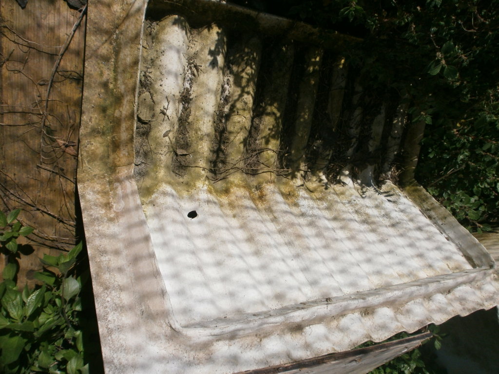

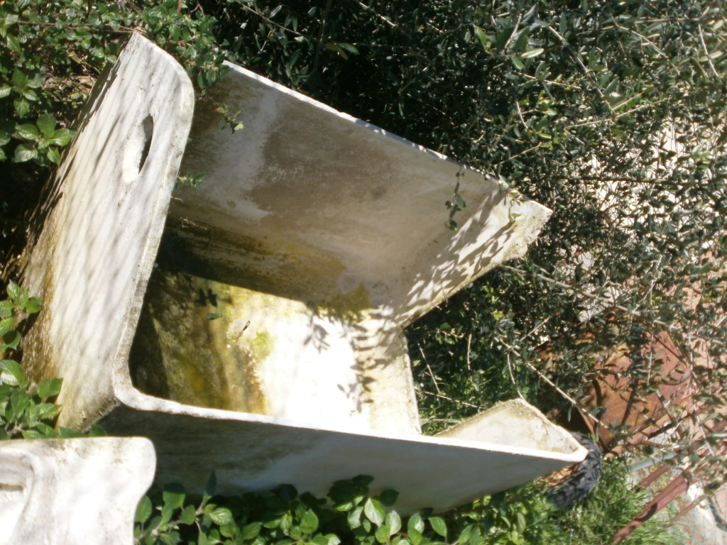

Che spessore ha la lastra ? Se supera i 2 o 3 cm difficilmente potrebbe trattarsi di fibrocemento, anche contenente amianto. Una delle caratteristiche del fibrocemento è anche la leggerezza dei manufatti, resa possibile appunto dall'impiego di fibre che danno resistenza anche a spessori ridotti (meno di 1 cm per le lastre ondulate, i serbatoi, i tubi ed altro)

La cuccia è ribaltata ma è molto pesante. Non è ondulata ed ha lo spessore è di 1 cm., mentre l'altra immagine non so cosa sia, ma l'ho trovato nei pressi della cuccia. Anch'esso molto pesante. Possono essere utili questi "indizi", insieme alle immagini ? Grazie e Buona Pasqua.
Ieri sera ho visto le foto assieme ad una collega esperta in materia e, col beneficio del dubbio derivante da una mancata analisi diretta, abbiamo concluso che potrebbe effettivamente trattarsi di un manufatto costruito con lastre di cemento amianto.
Tra l'altro non mi era mai capitato prima di vedere una cuccia per cani realizzata in quel modo. Inizialmente mi sembrava si trattasse di un serbatoio "adattato" allo scopo poi, vedendo la seconda foto della copertura, ho capito che era stato proprio costruito così.
Ti consiglierei quindi la soluzione di cui ti ho già parlato in precedenza: non appena ti capita di vedere un cantiere nelle vicinanze in cui fanno uno smaltimento di Eternit chiedi se te lo vengono a prendere (a pagamento si intende), in alternativa chiedi a qualche ditta specializzata se ti fanno una proposta conveniente per il recupero e lo smaltimento.
Ti sconsiglio vivamente di farla a pezzi e seppellirla, lasciala così com'è evitando di toccarla soprattutto nelle parti già sbrecciate dove potrebbero liberarsi delle fibre.

Qualunque cosa sia, sembra in ottimo stato di conservazione. Prova a guardare i bordi liberi se sono fibrosi o compatti. Nel secondo caso non ti rilascia praticamente nulla se non la tocchi. Se invece si sfibra qualcosa rilascia, ma parliamo sempre di minime quantita: meglio comunque smaltire, visto che è in giardino.

L'altra foto non so cosa sia, l'ho trovato nei pressi della cuccia ma la cuccia ha la sua copertura in unica struttura, nella foto la cuccia è ribaltata quindi Black (il vecchio cane) poggiava sul terreno, difatti mi dicevano che quando pioveva si riparava sotto i balconi della facciata prospiciente, proprio per non restare sulla terra bagnata. Potrebbe quindi essere un serbatoio "adattato", quindi in cemento-amianto ? Ma è tanto pesante, mah !
Secondo me sta nella posizione giusta. La parte che si vede in fondo a destra dovrebbe essere la porta di ingresso che è stata parzialmente staccata nella parte alta, infatti è proprio li che si vede la sbrecciatura per come è stata spezzata. Manca proprio il pezzo a V come quello della parte integra a sinistra.
