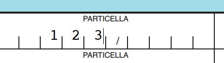

    Fantastico, grazie osammot! Ieri ho finito di compilare il modello e ti disturbo con l'ultimo dubbio (perdonami, ma è la prima volta che compilo modulistica del genere e sono un po' ansiosa): alla voce "particella", le istruzioni dicono "Se la particella è composta da una sola serie di cifre, quest'ultima, va riportata nella parte a sinistra della barra spaziatrice." Io e il mio fidanzato siamo in dubbio su quale sia il lato giusto... io dico uno e lui l'altro e purtroppo non sono riuscita a trovare esempi. Quale delle due opzioni è corretta? (Allego due immagini)

  10. osammot
    osammot Membro Attivo
    scusa Arya ma per questioni interne non ho letto il tuo feed.
    la seconda opzione è quella giusta.
