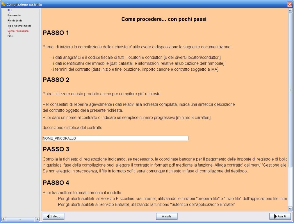

inoltre mi dite come fate a cambiare il nome? non ci sono riuscito...io utilizzo RLI web da fiscoonline
Bastimento
Intendevi dire "cambiare il precedente nome" o "dare" il nome all'adempimento da trasmettere?.
Un nome a tuo piacere in fiscoonline lo si attribuisce all'inizio guidato della procedura: vedi l'immagine. Il NOME_pincopallo (per la cronaca i caratteri non ammessi non sono nemmeno ricevuti..) viene poi proposto anche come nome del file da trasmettere, quando si salva la compilazione. Li si può cambiare nome al file: non ho verificato se permane però il nome dato all'operazione-contratto
