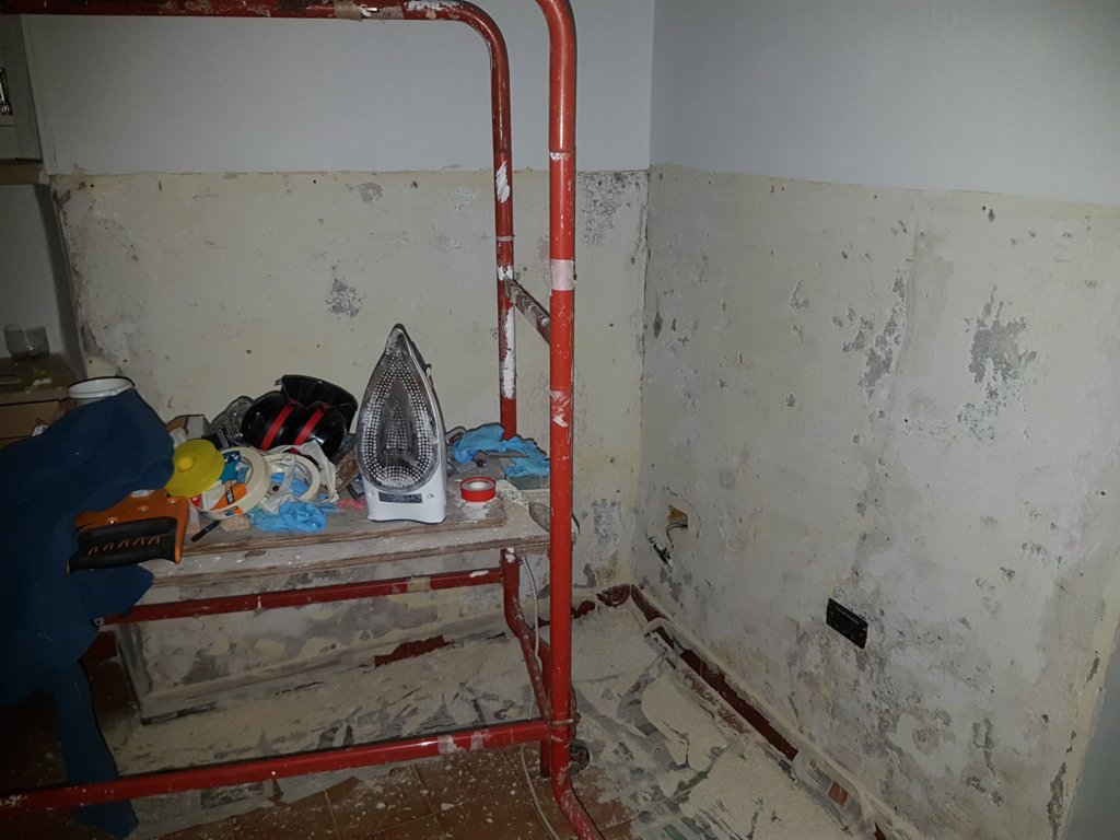

Prima di intonacare da solo.. dovresti aver fatto alcuni giorni con un muratore per renderti conto delle procedure.
Su internet trovi consigli ed altro... mi sembra di ricordare che sono piccole porzioni, quindi puoi non portare i testimoni... ma le difficoltà ci sono... fai tù.
confermo. non è così facile.
o meglio; farlo in qualche modo non è difficile; farlo bene è un altro paio di maniche.
a scanso di equivoci: io lo so fare "in qualche modo" ;)
jaerko
Non so, potrei provare .. .Pensavo di farlo non per tutta laltezza ma magari per una sessantina di centimetri. Al momento ho tolto lo strato di pittura vecchia, dopo aver passato il detergente antimuffa. Rimane lo strato di stucco precedente e uno strato piú sottile sopra, che non capisco se è una vernice bianca oppure fa sempre parte dello stucco. Quello che però mi viene da pensare è che anche quest'ultimo potrebbe non essere traspirante e quindi andrebbe levato...

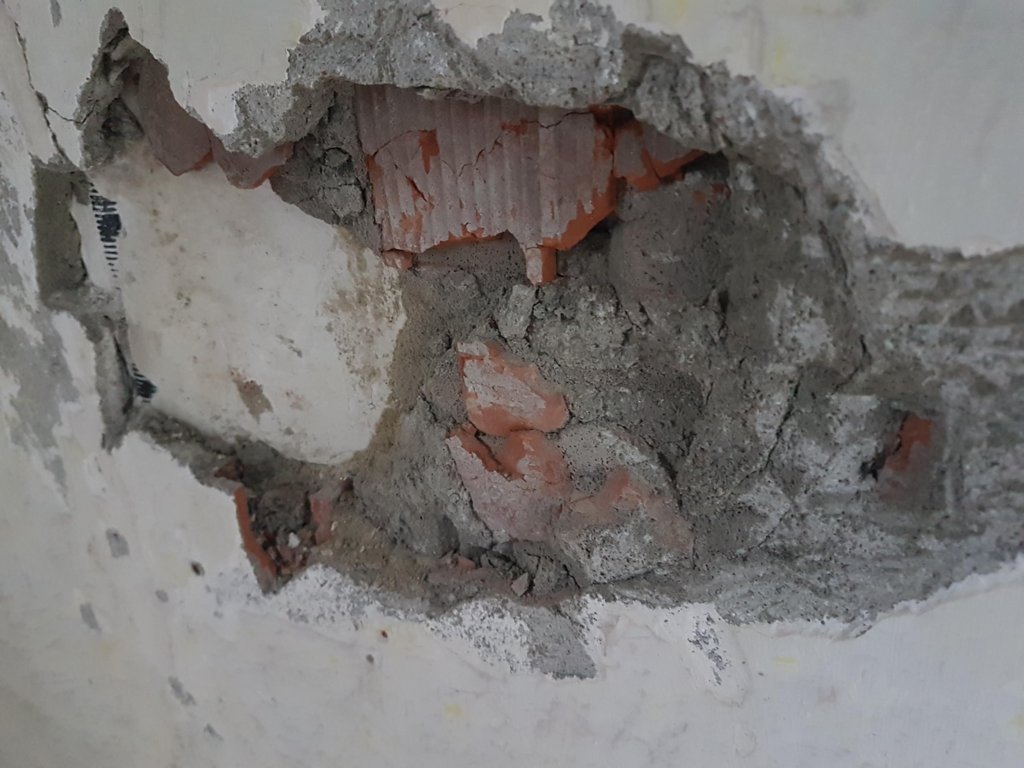

Ok, alla fine ho deciso di optare per la creazione di una barriera chimica alla base e la sostituzione dell'intonaco.
Ho cominciato a deintonacare e la situazione è quella che si vede in foto.
Non capisco come mai in certi punti (si vede in basso) c'è una parte rossa mattone quasi a filo della parete. Inoltre a sinistra si vede come se dietro ci fosse un'altra parete, dove passa anche un tubo dell'elettricità.
