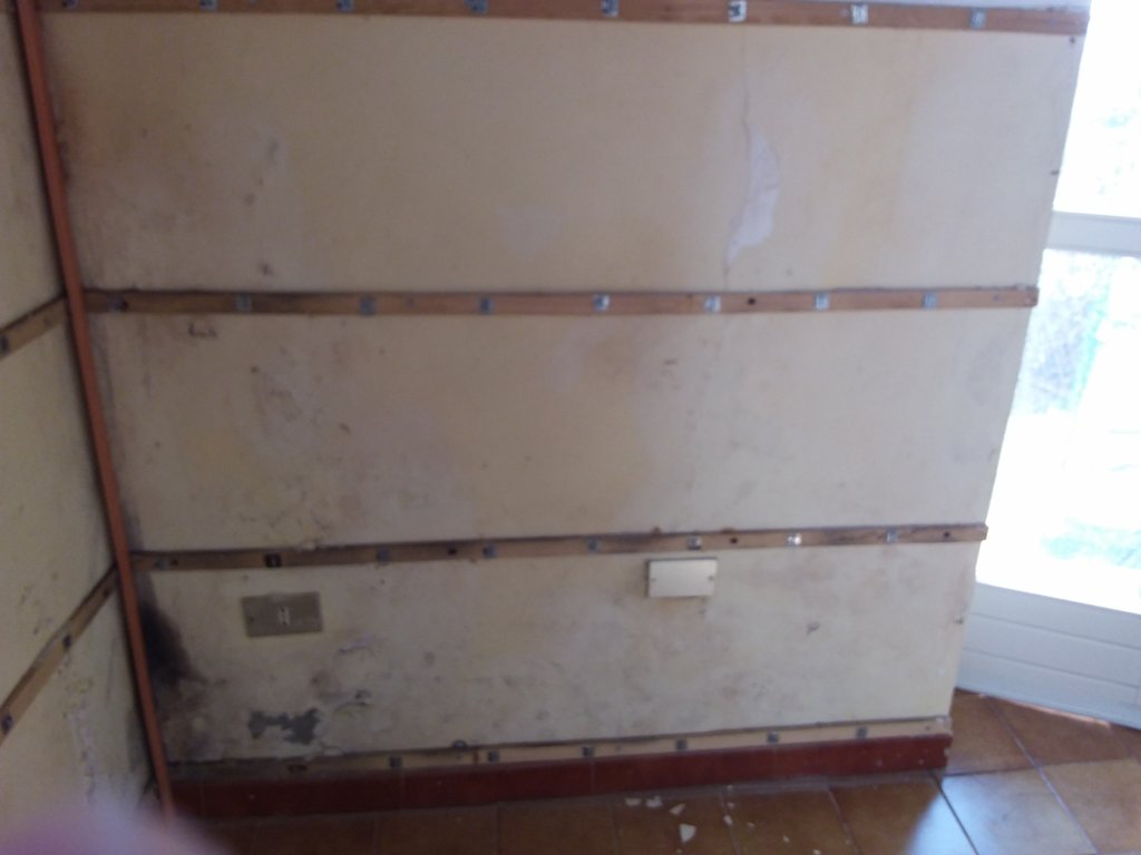

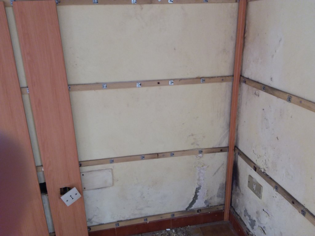

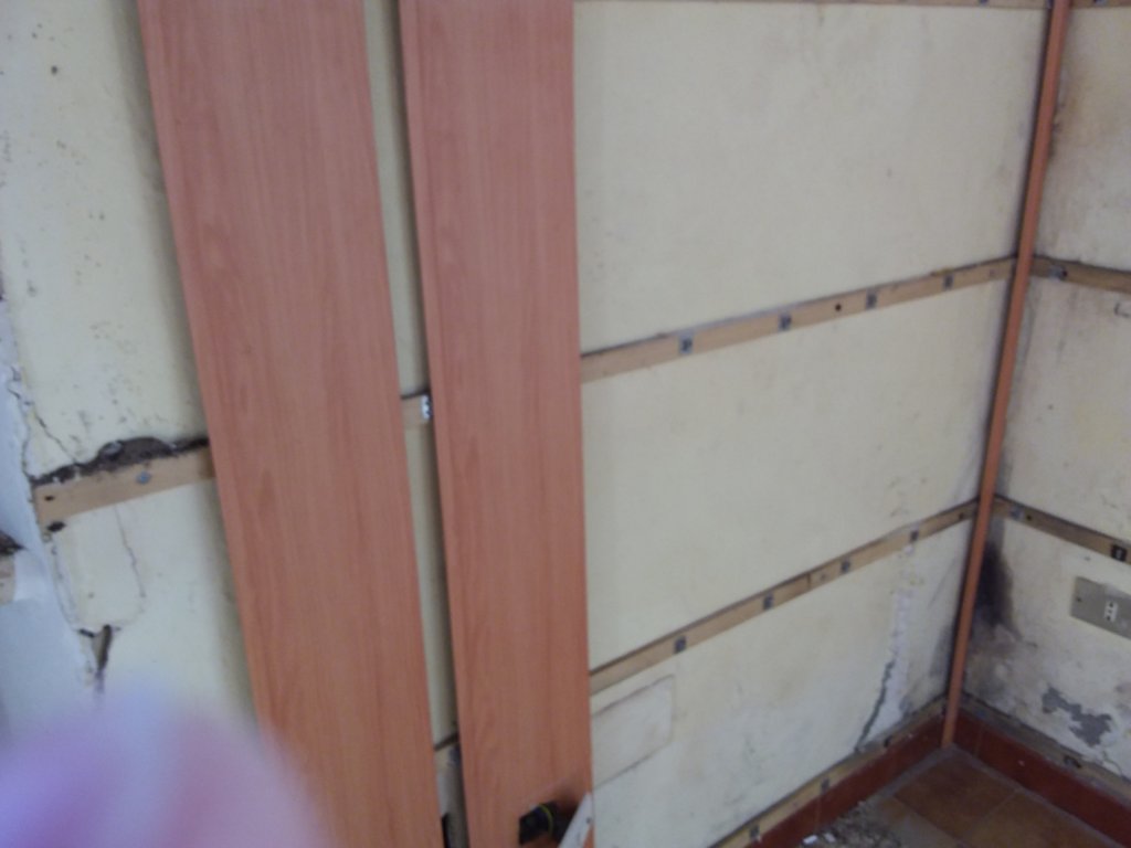

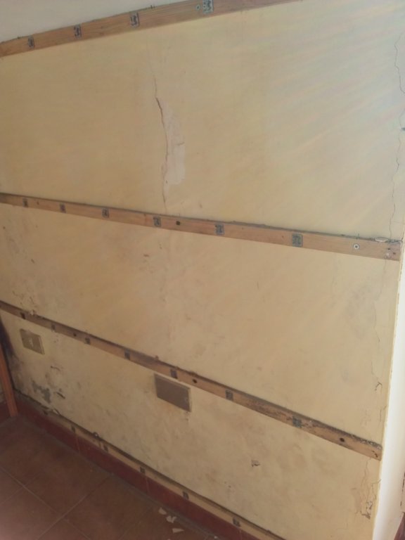

umidità da risalita. meno devastante del previsto, ma abbastanza scontata.
ecco perchè hanno usato perline di plastica...
Albano50
Condordo con @eldic , semplice umidità da risalita, nemmeno tanta, io disintonacherei e reintonachrei con gli appositi intonaco.
Molto bella la ristrutturazione postata da @mosca complimenti.
jaerko
Oggi stavamo valutando la situazione con una persona che collabora con noi. Gli ho accennato che l'intervento poteva richiedere di togliere l'intonaco. Lui ha dato una serie di martellate e dice che è molto duro. Secondo lui è sufficiente stuccare con uno stucco apposito. Voi cosacosa ne pensate?
Albano50
Vi è dell'umidità nell'angolo, l'area andrebbe risanata, non ha importanza la "durezza" dell'intonaco.. anzi forse è stato usato troppo cemento e poca calce e questo favorisce la risalita dell'umidità.
Adesso gli intonaci per interni più usati sono a base calce come una volta perche permettono al muro di "respirare", come anche le vernici per interni per muri umidi sono a base calce.
Martellando ha solo verificato che non vi sono parti che si stanno distaccando ma il problema non è il distacco ma l'umidità.
Puoi tranquillamente fare la prova stucco... e vedi quanto dura, io credo durerà molto poco.
Dopo ti compare una muffa bianca dove termina l'umidità che ti stacca la parte superficiale dell'intonaco.
Albano50
Se lasci la pietra a vista, non si distacca il materiale perchè l'hai già rimosso tu.
Potrai notare un colore diverso nelle pietre, quelle più umide sono più rosse/ scure rispetto a quelle più in alto più asciutte, la riga bianca di salnitro si riforma comunque nel tempo.
jaerko
OK, allora ciò significa che anche per quanto riguarda quel locale le cui foto sono state postate prima si verificherebbe pure li la manifestazione dell'umidità di risalita .
Albano50
Nelle foto che hai postato vi è un angolo dove si vede l'umidità.
L'umidità da risalita è dura da eliminare, un tempo si tagliavano i muri e si inserivano lamine in plastica, ora non è più fattibile e si usano prodotti chimici che sviluppano un effetto barriera ma hanno una durata dai 10 ai 15 anni poi il problema si ripresenta., per questo consigliavo il rifacimento dell'intonaco con altri antiumido ed usare quando imbianchi, vernici con base calce, contengono il problema, quando si ripresenta si interviene nuovamente.
L'immobile è stato disabitato per molto tempo?
