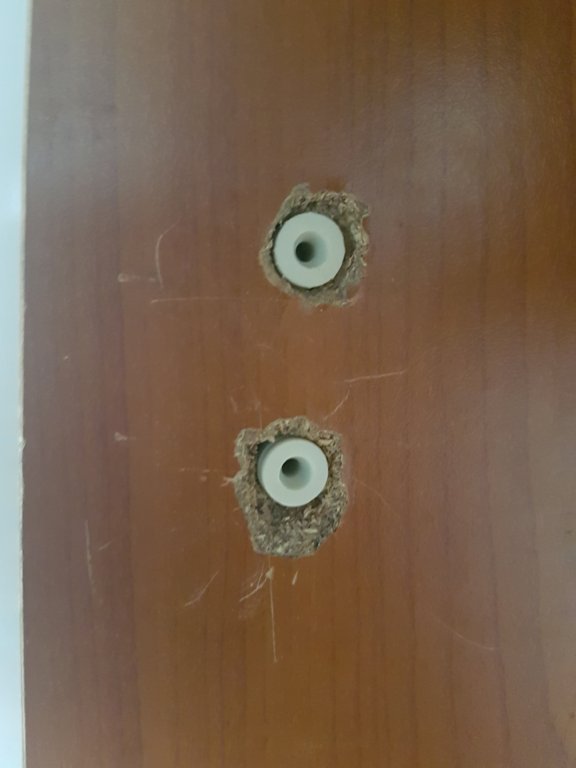

devo sostituire le guarnizioni delle ante della cucina, vale a dire quelle presenti nel mobile dell'angolo cottura. Servono per avvitarvi le viti delle cerniere che fanno si appunto che le ante si possano aprire e chiudere. Essendo molto dure, nel tentativo di rimoverle in alcune si è creato un buco intorno. Vorrei sapere come posso fare per riempirlo e far si che rimangano stabili.

quelle guarnizioni sono in effetti dei tasselli per truciolare che servono a far tenere le viti nei truciolari di scarsa qualità. Per porre rimedio puoi rimuovere i tasselli e rimetterli applicando prima una colla di quelle potenti per montaggi che aderisca bene al truciolare
jaerko
Ciao, grazie della risposta. Le guarnizioni che vedi nella foto sono quelle già sostituite. Il problema è che intorno in alcune si è creato un vuoto. Ne ho anche un'altra che non c'è in foto dove il buco intorno è ancora più grande. Per questo mi chiedevo come si poteva fare per riempirlo per tenere ancorati stabilmente tali tassselli. Non so se una colla potrebbe riuscire ad assolvere lo scopo di riempire un buco.
