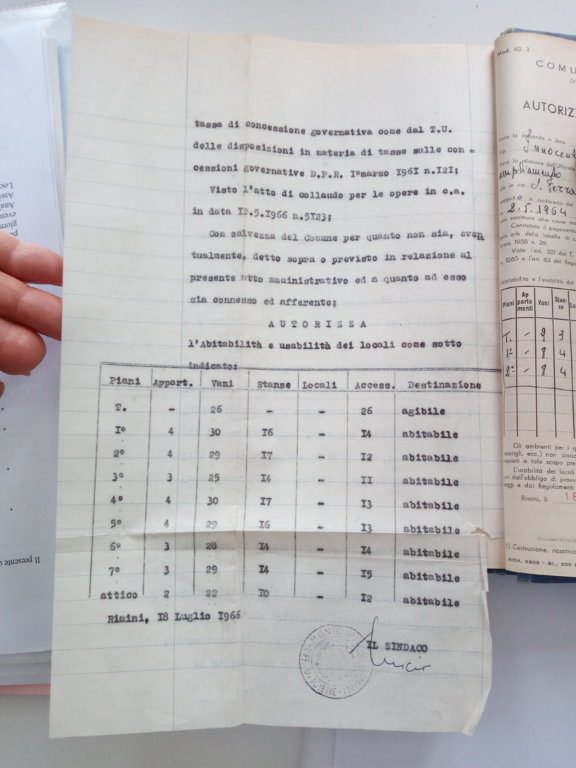

Magari l'avessi io una visura per l'ufficio agibilità!!! Dalle mie parti si và all'alba presso l'AUSL e si scorrono registri su base nominativa del richiedente scritti a mano fino a quando non si trova quello che si cerca!
E' normale che non costituisca certificazione (in realtà sarebbe stato più corretto di autorizzazione in questo caso) dato che è una semplice visura eseguita sul database delle agibilità. L'autorizzazione (poi divenuta certificato ed ora segnalazione certificata) vera e propria la puoi andare a rintracciare nell'ufficio preposto (ti ho già risposto nell'altra discussione) e hai già tutti i riferimenti per farlo, devi solo scoprire dove siano archiviate.
E' normale che sia riferita all'intero fabbricato, l'agibilità/bitabilità parziale è stata introdotta nel 2013 col Decreto del Fare.
Quando trovi l'autorizzazione vera e propria devi giusto verificare che peril piano che ti interessa nella tabella dei piani sia riportata la dicitura abitablità e non agibilità (che la si dava per i servizi, tipo garage e cantine); te ne allego un retro per farti capire come sono fatte.
Poi allegata a questa ci dovrebbero essere anche altri documenti compresa la relazione dell'ufficiale giudiziario con i disegni di quello che effettivamente hanno trovato sul posto (di norma differente dal progetto depositato in Comune), ed è per questo stato di fatto che venne rilasciata l'abitabilità. Sarebbe bene quindi verificare che lo stato dei luoghi sia il medesimo, altrimenti come ti ha già risposto @marchesini , in linea teorica non sarebbe più efficace.... poi in realtà se non si eseguono lavori che vadano a modificarne i parametri, nessuno ne richiede il rinnovo.
