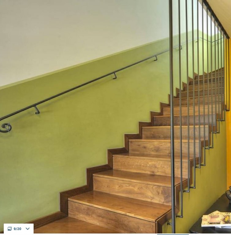

- c'è una scala interna che collega piano terra e seminterrato, tale scala ha muro a sinistra e corrimano di ferro a destra, allego foto

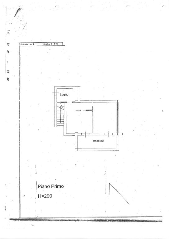

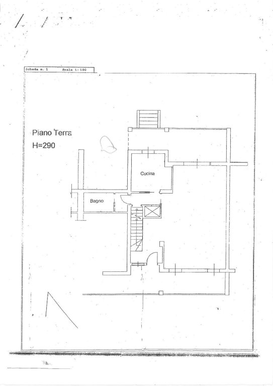

- allego le planimetrie anche del piano terra e del primo piano
    68,5 KB · Visualizzazioni: 64
    29,5 KB · Visualizzazioni: 71
    36,9 KB · Visualizzazioni: 65

A me sembra che sia proprio tutto a posto come dice @francesca63 e mi sembra anche che molta gente non abbia mai visto una scheda catastale in vita sua...
C’è gente che crede ancora che “i catasti” e geometri vari si comportino tutti con i medesimi criteri: credo che docfa abbia “imposto” una certa omogeneità, ma nel caso in esame non c’è nulla di cui preoccuparsi.
Che poi ci siano inusuali criteri di rappresentazione grafica può essere, ma non muta la sostanza. Se la scala è 1:100 invece della consueta 1:200, ed è stata recepita, si dimostra la “flessibilità” delle regole. Ho solo espresso una constatazione
