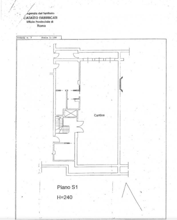

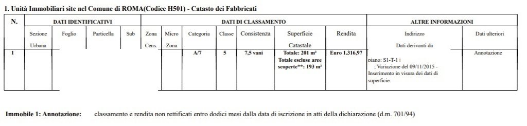

Sto facendo una proposta di acquisto per un immobile con visura storica
A/7 composto da 7,5 vani totale 201 m2 piano S1-T-1
Al piano S1 la planimetria riporta cantina ed altezza di 2,40.
Dalle mie competenze la cantina con altezza di 2,40 m2 non potrebbe mai essere accatastata come A/7, ma dovrebbe essere accatastata come C/2 e secondo me, l'attuale visura storica sarebbe non regolare.
Posso chiedervi un parere a riguardo?
Grazie

E’ un A/7 su due piani più interrato , come evidenziato in visura ( s1,t,1), e il piano s1 è cantina.
Non vedo come potrebbe essere altrimenti, essendo collegati e non con cantina autonoma. Se fosse autonoma sarebbe c/2.
C/7 cosa c’entra?

la cantina è accatastata insieme all'immobile quindi va bene.
Se avesse un censimento a sè sarebbe un C2

Dall'immagine che ha allegato si vede la scheda planimetrica assestante, ossia della sola cantina. La prova tangibile che quella scheda rappresenta la sola cantina è il rapporto di rappresentazione 1/100.
La scala di collegamento non è una scala interna.
Per categoria A/7 si intende Abitazioni in villini.
direi che qualcosa non va
Poi, dalla stessa visura si legge "Consistenza 7,5 vani", ergo se quella è la visura del sub. della cantina ........la cantina è di 7,5 vani ????
Ma c'è scritto "scheda n.3"; le altre 2 naturalmente saranno quelle degli altri piani, come da visura: e i 7,5 vani sono quelli complessivi, con la cantina che normalmente è 1/4 di vano.

A me sembra tutto assolutamente normale.
Tra l'altro anche io possiedo immobili a/7, e sia le planimetrie ( su più schede, una per piano), che la visura ( con scritto p. S1-t-1) sono analoghe.
sicuramente vi saranno degli altri piani che hanno subalterno distinto, quindi conferma quello che indicavo ossia che quella scheda rappresenta la sola cantina.
poi la "scala" di rappresentazione 1/100 è tale che non permette di inserire anche la planimetria dell'immobile (piano/i piani)
per essere come indichi/indicate:
il rapporto di rappresentazione dovrebbe essere almeno 1/200 e nella scheda planimetrica dovrebbe essere inserita la cantina PIÙ' il piano/piani ......ossia se l’immobile villino è di 3 piani nella stessa scheda dovrebbe essere rappresentato il tutto, i 3 piani.
