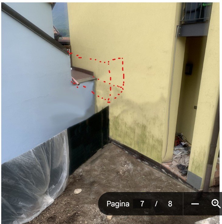

ok, grazie, visto che sei così disponibile, ti mando una foto per chiarire meglio della realtà. scusa se mi approfitto della tua bontà.
in rosso ho messo come era il poggiolo e come sarà anche nel catasto e nel progetto originale della casa credo. (da verificare).
Non capisco quando dici che non devo preoccuparmi delle distanze. cioè te dici che il diritto di veduta viene comunque meno perchè c'è un lato del poggiolo attaccato a casa mia? ma dagli altri lati?

cioè non c'è distacco da rispettare neanche nelle altre direzioni? conta che il muro blu del vicino è a un metro dal muro di confine che lo vedi con quella rete oscurante
Secondo me, la questione è se il diritto di veduta si acquisisce automaticamente visto che il progetto originario del complesso di unità era così. Oppure se, essendo il suo poggiolo a confine, il diritto di veduta non è acquisito, anzi si acquisisce solo con uso capione o cose simili
o gli edifici o sono in aderenza o rispettano i distacchi
due edifici non possono essere contemporaneamente in aderenza e in distacco dallo stesso lato
la ratio della norma è salvaguardare la salubrità dei passaggi fra un corpo di fabbrica e l'altro
il diritto di veduta del vicin sulla tua proprietà, ammesso che sia stato esercitato per 20 anni, secondo me è decaduto.
